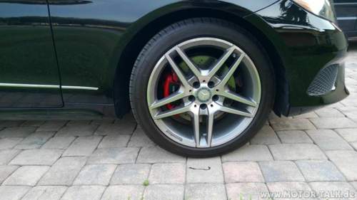

Hallo Jungs,
Bin am überlgen meine Bremssättel in Rot lackieren zu lassen. Habe da an das Set von Foliatec gedacht + den Passenden AMG Schriftzug aus der US Bucht. Hat das schon einer von euch bei seinem C63 gemacht? Wäre für Erfahrungsberichte + Bilder + Tipps sehr dankbar.
lg, Avi

Dazu gibt tausende Threads mit vielen sehr guten Anleitung. Du musst halt im Forum komplett suchen.
Ich habe das schon sehr oft gemacht, würde das beim C63 nicht machen, weil das Fahrzeug ist ja schon auffällig genug.
Wenn überhaupt, dann würde ich das original Mercedes-Rot von dem Performance Packet für die Bremsen nehmen. Schaut ansonsten schnell aus, wie gewollt und nicht gekonnt...

Ich möchte natürlich dass es Aussieht wie Original. Hatte auch nicht vor das selber zu machen, sondern von einem Fachmeister. Ich frage mich nur wer dazu im Stande sein sollte, das es auch so aussieht wie beim Performance Package?! Bei Mercedes (2 Werkstätten in Wien) haben gemeint dass sie sowas nicht machen.

Angeblich macht das AMG für 200€
Beim freundlichen lackieren und Schriftzug für 200€?
am 17. Mai 2013 um 17:45
Selbst pro Sattel wäre das wohl zu günstig. Ausbauen , schleifen , 2 mal lackieren , hitzebeträndiger klarlack und den aufkleber. Niemals !
Ich kann nochmal nachfragen. Ausbauen zu AMG schicken und fertig... Rot mit Schwarzer Schrift. Aus und Einbau ist nicht dabei
Sollte pulverbeschichtet sein, die Schrift ist nicht geklebt entweder lackiert oder Siebdruck. Sonst würde die Schrift wegbrennen!
