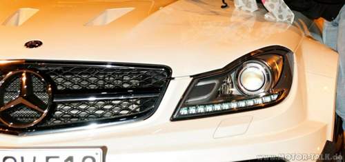

Vor Kurzem Habe Ich Mich Gefragt Wie Man Evtl An AMG Black Edition Scheinwerfer Ran Kommt...
Dann Kam Mir Die Idee...EVTL Geht Das Ja Mit Ein Wenig Geschick !!!
Also Um Nicht An Meinen Scheinwerfern Rumbasteln Zu Muessen Hab Ich Mich Mal Bei Einem Kollegen Umgesehen Der Rein Zufällig Einen Scheinwerfer (Halogen Mit H7 Birnen) Fuer Fast Lau (20ig) Noch Rumfliegen Hatte...
Das Ende Vom Lied Ist Das Ich Nun Versuche Mir Die Black Edition Scheinwerfer (Weiss Etz Noch Nicht Ob Ich Das Ganze Chrom Innenleben Ausser Das Vom Blinker Verdunkeln Soll Oder Eben Nur das Untere Stueck) Selbst Zu Machen...
Der Größte Stress Bis Dato Wars Den Kleber (Schwarze Masse) Der Den Scheinwerfer Zusammenhält Zu Lösen... Ging Aber Mit Ein Wenig Gefuehl Dann Doch Recht Gut!
So Morgen Werd Ich Mal Vorerst Den Unteren Teil Vom Chrom Befreien (Kann Man Mit Dingen Aus Dem Haushalt Ganz Easy Machen!!!) ... Daher Werd Ich Montags Mal Zum Supermarkt Gehen....

So Bis Etz Bin Ich Ja Erst So Weit...
Aber Immerhin Schon Mal Schritt Eins Und Zwei...
Abloesen Des Plexiglases...
Und Teilweise Herausnehmen Der Chrom Teil...
Erstes Pic (Sry Wegen Der Quali Aber Besser Als Nichts)
Morgen Hab Ich Auch Noch Mal Frei Daher Loese Ich Denk Ich Morgen Mal Das Chrom Vom Unteren Scheinwerfer Innenleben
(auf dem bild rechts unten zu sehen)
Mal Sehen Ob Es So Hinhaut
So Noch Mal Ne Std. Später (Siehe Bilder)
(Und Leider Auch Eine Bohrung!!! Da Man An Eine Schraube Gar Nicht Ran Konnte!!! Sieht Man Aber Nicht Und Kann Wieder Versiegelt Werden)

So War Nu Im Supermarkt...
Vorerst Versuch Ich Erst Das Untere Drittel Zu Entchromen
Jetzt Heisst Es Abwarten (Mindestens Ne Std)...
Dann Den Schaum Abspühlen Und Hoffen Das Sich Was Getan Hat...
Sprich Ob Sich Das Chrom Löst !?!?
Ps: Der Schaumvorgang Muss Mehere Male Wiederholt Werden
(Anbei Das Teil Ist Unter Dem Chrom Weisslich ;-) Und Nicht Schwarz )
Hier Schon Mal Die Bilder...

So Eine Stunde Später!!!
Teil Abgespühlt...
Leider Erst Ca. 20 % Chrom Weg...
Nochmals Eingesprüht...
Mal Schaun Wie Oft Das Wiederholt Werden Muss!?!?...
Gruesse
So Hab Anbei Nochmal Ein Paar Fotos...
Chrom Loest Sich Gegen Meinen Erwartungen Super Ab...
(Ps. Da Eine Fläche Liegt Und Behandelt Wird Kann Die Stehende Folglich Nicht Mit Schaum Behandelt Werden Da Er Herunterläuft!!!)
