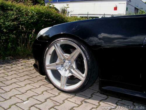

das währe super. Hier ein Bild. Meine sind nachbauten von Styling VII.
Hmm, sieht etwas anderst aus.
Ich frag ihn mal nach den Adressen wo er das Gutachten her hat.
Vieleicht können die dir weiterhelfen.

Es gab ja schon Nachbauten diverser AMG-Felgen, die auch TÜV-fähig sind.
Hatte solche mal auf meinem W124. Ich hatte sie gekauft, da mir die Optik gefiel. Erst später ist mir aufgefallen, daß sie wie AMG-Felgen aussahen.
Dazu gab es natürlich auch ein Gutachten. Die Felgen hatten natürlich kein AMG-Logo.
Bei den Felgen, um die es hier im Thread geht, sieht das natürlich ganz anders aus.
Da wurde sogar das AMG-Logo gefälscht.
Eine KBA-Nummer gibt es nicht, oder sie ist ebenfalls gefälscht.
Die Felgen wurden billigst produziert und können die Ansprüche für den Straßenverkehr nicht erfüllen.
