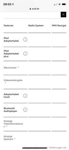

Hallo zusammen
Ich bin seit neuem solzer Besitzer eines Audi A4 Avant Quattro von 2014.
Im Handschuhfach habe ich ein AMI Anschluss, AUX Anschluss leider nicht. (MMI Navigation Basic)

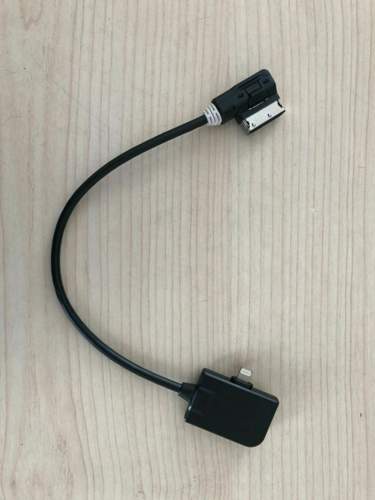

Nun habe ich ein Audi Original AMI zu 3.5mm Klinke Adapter gekauft. Als ich das Kabel eingesteckt habe, das iPhone angeschlossen habe, erscheint nun die Meldung unter Media „AMI nicht Unterstützt“
Wisst Ihr wo das Problem ist? Oder muss ich noch etwas einstellen??

was passiert, wenn du auf dem Iphone ein Musikstück startest?
Ansonsten: Stecker im Iphone drinlassen, Musik starten, Stecker am AMI rausziehen und nochmal einstecken.
Nein passiert genau nichts....
Habe vorher mit einem Zweithersteller Bluetooth-Modul erneut probiert, leider auch nichts :(
du könntest es noch mit dem USB-Adapter fürs AMI versuchen. Auf einen USB-Stick ein paar mp3s drauf und nochmal probieren.
Wenns dann auch nicht geht, hast du ein Problem mit dem AMI. Beim Händler reklamieren.

Zur Info, war letzte Woche in der Audi Garage. Diese hat mir eine Software Update draufgespielt, leider ohne Erfolg.
Gemäss Anfrage von der Garage an den Hersteller könne dies nicht funktionieren, da der AMI Anschluss bei dieser Anlage nur zum Laden gebraucht werden kann.... jetzt ganz ehrlich, ist das deren Ernst?!?
Kann das echt sein??

Was möchtest du denn machen? Nur über Aux musik hören?
Den Aux Anschluss in der Mittelkonsole gibs nicht, somit keine Lösung meine Musik abzuspielen (ausser Billige Lösung mit FM -Transmitter)

habe auch das selbe Problem mit meinem AMI. Zuerst habe ich mir ein billigeres AMI-Aux-Kabel bei Amazon bestellt, dieses hat nicht funktioniert. Dann bin ich auf kufatec.de, den Artikel 37818 bestellt in der Hoffnung das dieses Kabel funktioniert - leider nein. Wieder kommt "AMI Nicht unterstützt".
Schön langsam gehen mir die Ideen aus. Habe die Version MMI 3G Basic (BNav_EU_P0257_D1). Kann das an der Softwareversion liegen? Oder ist hier gar die AMI-Schnittstelle defekt?
Vielleicht hatte das Problem bereits jemand und konnte es lösen?!
