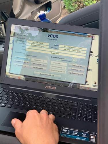

@Atomickeins schrieb am 9. Juni 2020 um 20:04:53 Uhr:
Wenn kein Wechsler vorhanden ist und das AMI am MMI basic plus funktioniert dann muss man das AMI einschleifen also in Reihe in den Mostring (Lichtwellenleiter) einbinden.
Genau. Und dann per VCDS Haken rein und fertig.
