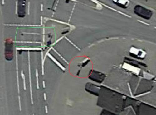

Ich verstehe die Situation so, dass es sich um eine baulich getrennte Rechtsabbiegespur handelt. Dann gilt die Ampel nicht für Rechtsabbieger.
Das wäre dann - wie im Bild - auch richtig. Nur schreibt der TE dazu ziemlich wenig.
@PeterBH schrieb am 9. August 2018 um 21:01:11 Uhr:
Zumal noch schwer herauszulesen ist, ob es sich für die Rechtsabbieger um eine eigenständige Ampel, mit Rot/Gelb/Grün handelt, ...
Die Kreuzung verfügt über kurze Rechtsabbiegerspuren, welche am rechten Rand über eine separate Ampel verfügen.
..., oder ob es nur ein aufleuchtender grüner Pfeil ist.
und das ausgeschaltete Grünlicht mit einem Kreuz aus Klebeband versehen.
Wenn Letzteres, dann gildet die Ampel für Geradeaus auch für die Rechtsabbieger.
