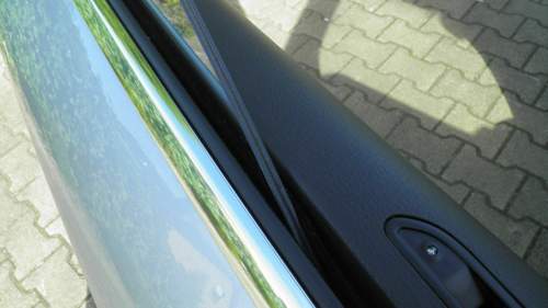

Als ich meinen mit bestellte, zeigte mir der :) an einem A7 im Showroom den Unterschied.
Dort war ein A7 mit Dämm/Akustigglas incl. Privacy.
Er lies die Fenster vorne und hinten runter und wir konnten vorne sehr deutlich (von oben auf die Glaskante sehend) die 2 miteinander verklebten und hinten nur eine Scheibe erkennen.
