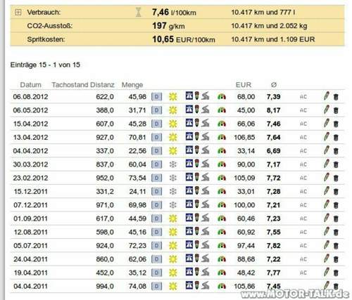

ich hatte bis vor kurzem einen A6 4F 1.9 TDI, der so um die 7L nahm, und das bei zügiger Fahrweise. Jetzt habe ich den 4F als 2.0 TDI und obwohl ich absichtlich sehr zurückhaltend fahre, komme ich nicht unter 8,5 - 9L. Das kann doch nicht sein. Auf Kurzstrecken liege ich teileweise über 10!!! L. Ist da irgent etwas defekt oder soll das normal sein? Ich trau mich ja gar nicht, ihn so zu fahren wie den Vorgänger. Wie sieht der Durchschnittsverbrauch bei euch so aus?

Normal kommt deiner zwar nicht in Frage aber fahr doch mal zum :) und bitte ihn ein Motorsteuergerät Update zu machen.
Ich hatte vorher auch den 1.9er. Mit dem hatte ich einen Durchschnittsverbrauch von 5,7 Litern und nur ein einziges Mal 6,5 Liter. Mein 2.0er verbraucht jetzt im Durchschnitt ca. 7,4 Liter. Der Wagen hat halt doch ein deutlich höheres Gewicht (ca. 1.300 Kg beim 4B und ca. 1.700 bei meinem 4F). Wenn du da viel in der Stadt unterwegs bist oder Kurzstrecken fährst, sind 8 - 9 Liter Schnitt sicher normal.

hey topshooter, meine schluckt auch so um die 8,5 - 9,5 Liter … kann das updaten des motorsteuergerätes was bewirken? was kostes das beim
Ja kann es, aber nur solange ein Update verfügbar ist. Es gibt ein Update für die BRE Motoren von MJ2005 bis MJ2007 was ich damals auch hatte einspielen lassen, der Effekt war mehr Leistung und weniger Verbrauch.
Aber das betrifft eben nur BRE Modelle.
Probieren kann man es mit einem Motorsteuergerät Update aber immer.

ich fahre einen 4f Limo mit dem 2.0TDI CR mit 170PS und verbrauche über die letzten 8000km lt. Bordcomputer 6,5l. Wenn ich mich anstrenge und der Verkehr es zulässt sind durchaus auch mal 4,9l drin, aber wehe ich muss dann über nen Verkehrsberuhigungshubbel, dann steigt gleich der Verbrauch ;-)
Selbst bei 190km/h auf der AB geht der Verbrauch nicht wesentlich über die 8l.
Zum Vergleich: Meinen Passat 3BG Limo mit 100PS 1.9TDI PD habe ich mit 6,3l auf den selben Stecken gefahren. Für 70PS mehr, viel mehr Luxus und ein bisschen mehr Gewicht nehme ich die 0,2l gerne in Kauf.
Bei wirklich zügiger Fahrweise über die Landstraße gehts dann langsam Richtung 6,8l.
Ach ja: mein Fahrprofil: ca. 80% Landstraße, ca. 12% Stadt und 8% AB.

Der neue ist ein PD mit 140PS. Er hat auch einen Partikelfilter. Allerdings ist es ein Schaltgetriebe und wir fahren hauptsächlich Landstraße, da wir auf dem Land wohnen und arbeiten und eher selten in die Stadt müssen. Die Werte habe ich bis jetzt nur vom Bordcomputer, gemessen hab ich es noch nicht, da wir ihn ja auch noch nicht so lange haben. In der Woche fährt fast ausschließlich meine Frau. Besonders aufgefallen ist es mir letztes WE, als ich zum tanken und waschen fuhr. Das waren hin und zurück ca. 20 km bei ca. 3°C Außentemperatur und ich hatte einen Schnitt von 9,6L bei einer Geschwindigkeit von max. 120 km/h außerorts. Ach ja, ich fahre noch auf Winterreifen 205/60/16, also auch keine Spritfresser.
Ach ja, woran erkenne ich, dass es sich um einen BRE Motor handelt? Ein Update kann ich ja auf jeden Fall mal machen lassen, hab nen Kumpel, der beim :) arbeitet und das sicher mal zwischen schieben kann.

also 140 ps pd auf der landstrasse mit handschaltung, niemals 9 liter...da ist was falsch, lmm oder was auch immer....luftfilter? etc pp...da müsste ne 6 vorm komma stehen!
aber noch wichtiger: mal echt nachrechnen, volltanken, fahren udn dann nachtanken udn ausrechnen...vielleicht spinnt dein bord computer nach oben wie meienr nen liter gut nach unten lügt...lol, wie oft hab ich ne 6 vorm komma oder sogar ne 5, aber errechnet leider nie....
