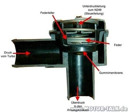

ich hatte vor einiger Zeit Ladedruckprobleme,der Ladedruck fiel auf 05-06bar.Damals hab ich dann das Schubumluftventil gewechselt ohne Erfolg.Nachdem ich dann meine Abgasanlage anfertigen ließ ab Turbo war das Problem mit einmal weg.Seit ca. 3 Wochen ist es mit einmal wieder da.Nun geh ich davon aus das der Taktgeber defekt ist da dieser nicht arbeitet bei eingeschaltenem Motor,also man hört und spürt nichts.Würde man da überhaupt was hören oder spüren,meinte ein Kumpel das es daran liegen könnte.
Desweiteren hab ich den Ansaugtemperatursensor überprüft,der bringt mir knapp 500Ohm wenn er kalt ist und ca.520Ohm wenn er warm ist,sind die Werte in Ordnung?
Jetzt bin ich noch ein wenig unsicher was das Schubumluftventil angeht,dieses hatte ich ja damals gewechselt(das vom S3) und wieder 1:1 so eingesetzt wie es drin war und er ging ja dann zwischenzeitlich auch wieder.Allerdings hab ich nun ein Foto von der Einbaulage gefunden was so garnicht dem entspricht wie er bei mir drin ist.
http://www.spindlerandreas.de/audidrivers/aby_schubabschaltventil.jpg
Ist er so richtig eingebaut oder muss er anders rum rein!?
Hoffe ihr könnt mir helfen.
Mfg Ronny

Hab hier noch ein Foto gefunden was helfen könnte.
7e4671e5ac29f4f6bb9eba13dc319469
Themenstarteram 28. August 2012 um 13:16
also müsste das Schubumluftventil wie in dem Link zu sehen richtig angeschlossen sein,dies hatte ich heut schon probiert,allerdings ebenfalls ohne erfolg,hab es jetzt so gelassen,mich wundert bloß warum es auch anders herum ging ??????

Wenn du ladedruck vermisst, kann das vieles sein. Ein defektes N75 würd ich mal nicht behaupten, denn das äussert sich wie oben von mir beschrieben..
Es kann aber auch das Pop Off sein, das kannst du testen, indem du mal am Anschluss nuckelst...wenn du da luft Saugen kannst, isses hin. Kannst auch ne Unterdruckpumpe anschließen, aber sowas hat ja fast keiner ;)
Schläuche sind das größte Problem, dann ein undichter LLK, oder eine defekte Kurbelgehäuseentlüftung.
Als aller erstes mal Ladedrucksystem abdrücken !

Ich prüf jetzt mal wie beschrieben das SUV.

Achja,das SUV war in Ordnung.
