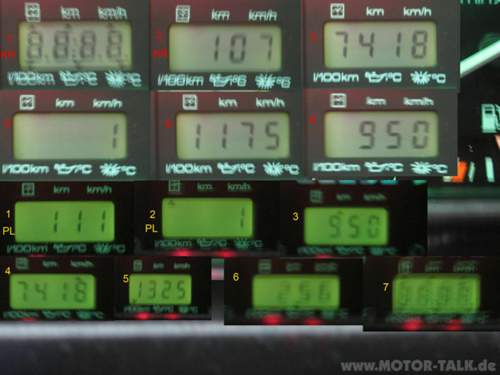

Da ich immer noch am rätseln bin, warum bei mir die Verbrauchsanzeige seltsame Werte anzeigt und ich die potentielle Falschluft nicht finden kann, hier mal ein Aufruf an alle mit 16V-Motor und MFA:
Bitte wechselt mal kurz in den Messmodus, schaut nach was bei Euch die Saugrohrdruckanzeige im Leerlauf und bei 3000 Umdrehungen sagt und postet es bitte hier in diesen Thread. Mich würd mal interessieren, welche Werte denn "normal" sind, um ausschliessen zu können, dass ich hier ein Falschluftproblem hab.
Wie man in den Messmodus wechselt steht hier: http://www.doppel-wobber.de/.../...n_199_VW-Golf-MFA%20Checkmodus.html
Allerdings sind auf der Seite (was ich noch so im Kopf hab) Mess- und Checkmodus vertauscht. Das tut der Sache aber keinen Abbruch, da man ja mit dem 1/2-Schalter zwischen beiden wechseln kann.
Danke schonmal an alle für die Mithilfe!

Ich würde mal meine Werte nicht als Referenz nehmen, aber das zeigte mir die MFA an:
Leerlauf: 460 - 490
3000 U/min: 375

Super! Danke! Endlich mal einer, der auch mal kurz was ausprobiert, wenn er nicht grad selber Hilfe braucht! (Kleiner Seitenhieb an alle, denen mein Anfragen nicht wichtig genug erschien, sich mal kurz diesen 5-minütigen Aufwand anzutun :rolleyes::rolleyes::rolleyes: Ende der Gesellschaftskritik)
Interessant vor allem deshalb, weil ich zwar bei 3000 auch in etwa auf den Wert komm, aber im Leerlauf bin ich bei über 900, was ich noch so im Kopf hab :eek::eek::eek:
edit: Bist du sicher, dass Deiner keine Falschluft zieht? 460-490mbar Unterdruck ist reichlich wenig bei geschlossener Drosselklappe...
Naja, ich bin mir bei meinem 16V bei garnix mehr sicher ;)
Fast alle Unterdruckschläuche sind neu, auch die sehr teuren Winkelstückchen an der DK. Nur die großen Schläuche zum BKV hab ich gelassen.
Der Winkel vom Ansaugrohr zur DK ist auch neu. Schlauchschellen sind auch überall dran und fest.
Das einzigste was jetzt noch ein Problem machen könnte, wäre der Unterdruckbehälter von der Klima. Den kann ich nochmal kontrollieren.
Schau Dir mal das Gummiteil direkt über der Stauklappe an. Das kriegt in diesen Quer-Rillen gerne mal Risse...

Hab das Gummiteil gründlich kontrolliert. Ich konnte keine Risse fest stellen.
Die MFA zeigt im Leerlauf immer noch zwischen 460 und 490 an.
Können weitere mit dem PL die Werte hier schreiben?
Und noch eine Frage zur Schubabschaltungsanzeige. Bei mir zeigt es immer eine 255 an. Ist das so ok?

habs gleich mal ausbrowiad , nach der Arbeit zuhaus ;)
beim KR ist 1 und 2 gleich :(
beim PL funktioniert es :D:D
