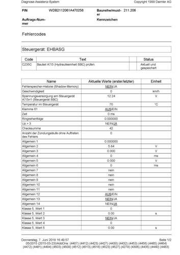

Vielen Dank; bei meiner SD VErsion (2015) finde ich für C235C nur "SBC Einheit prüfen". Das mit Verschleiss kommt offenbar von Bosch. Bei den SBC Einzeltests kommt dann im wesentlichen heraus " SBC i.O." - wobei ja die Pumpe auch korrekt arbeitet, und sich die angegebenen Werte im EPROM auslesen lassen.

Ich empfehle Dir mit der SD eine "Inbetriebnahme der SBC nach Austausch durchzuführen". Punkt für Punkt abarbeiten. Den Punkt Befüllen und Entlüften der Bremsanlage kannst Du weglassen. Schauen, was bei der Prüfung herauskommt. ...
Was ich nicht ganz verstehe. Warum liest Du mit Bosch aus, wenn Du eine SD hast? Die SD müsste den gleichen Fehlercode anzeigen. Hat sie das? Wenn ja, was wurde als Grund für den Fehler angegeben, was wurde als Reparaturmaßnahme empfohlen bzw. hast Du die empfohlenen Prüfungen bei dem Fehler gemacht?

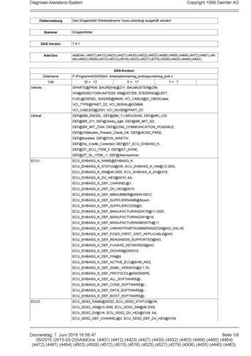

Hallo; Habe nur mit SD(2015) ausgelesen; habe bei C235C mit Googlesuche " Verschleissgrenze erreicht" gefunden, vermutete eine Bosch-Fehlermeldung, da ich mit SD (habe noch nicht so viel Erfahrung damit) keine bessere Erklärung ausser "SBC-Einheit überprüfen" finde. Somit muss ich mich genauer mit Reparaturmassnahmen und daraus empfohlenen Prüfungen beschäftigen. Druckprüfung, und Prüfung auf Luft im System, wie beschrieben, brachten als Ergebnis: SBC OK. ANHANG: SD-DIAG.
