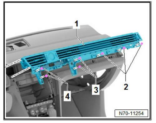

Hallo Passat B8'ler,
mein Passat B8 ist EZ 12/2015 . Oben an der Mittelkonsole zwischen den beiden Lüftungsschächten ist die analoge Uhr verbaut, die ich sehr schätze! Nun blieb sie plötzlich stehen und weder im Bedienerhandbuch noch in der VW-Werkstatt kann man mir über den Aus-/Einbau der analogen Uhr Auskunft geben.
Wer hat schon mal die analoge Uhr gewechselt und kann hierzu wertvolle Tipps geben ?
Würde mich sehr über possitive Rückmeldungen freuen ;-)
Gruß und schönen Tag noch !!!
Ich hab das Zifferblatt auf Audi gewechselt. Zuerst muss die Dekorleiste ab und dann der schwarze Kunststoffträger darunter. Ist schon ein wenig Aufwand. Die Uhr ist über LIN verbunden und als Subsystem in einem Steuergerät (BCM?) gelistet. Wenn sie nicht erreichbar ist, müsste dort eigentlich ein Fehler auftauchen. Vielleicht vorher mal mit VCDS, VCP oder Obd11 nachschauen.

Ich würde dir wie repin schon sagt, als erstes Fehlercode auslesen.
Hab auch ein anders Zifferblatt verbaut und ist wirklich kein Hexenwerk die Uhr auszubauen.
Allerdings würde ich mir vorher Ersatz besorgen damit du es nicht 2 mal machen musst.
Ja, gab es hier schon mal in einem anderen Chat.
B3738de2-f4d7-4dda-9504-5400ee1fb08d

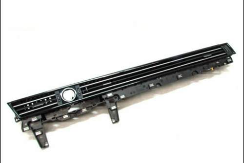

Naviblende und Navimonitor müssen noch raus und Tachoblende lösen dann sind noch paar Schrauben zu lösen.... Ist eigentlich selbst erklärend
Hier noch ein Foto vom Einbau... Auch wenn man nicht viel erkennen kann.
