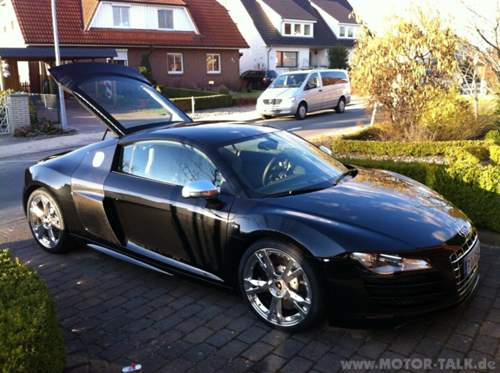

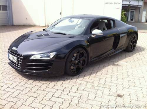

bin seit gestern abend erst hier im Forum angemeldet. Komme aus Bochum und fahre einen (noch) silbernen R8 V8, der demnächst mattschwarz foliert wird.

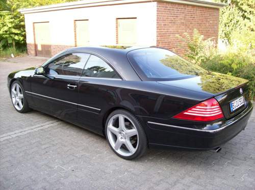

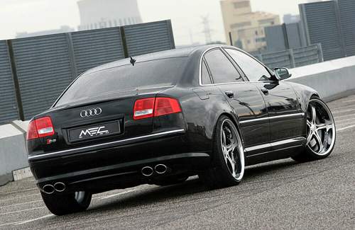

Ich suche dringend andere Felgen, die dann optisch besser zu dem matten Auto passen, sollten allerdings in 19" bleiben, da ich meine "normale" Reifengrösse behalten möchte.
Ich habe mal ein paar Bilder angehängt von Felgen, die optisch infrage kommen würden, aber wohl nur in 20" erhältlich sind oder aber noch keine ABE für den R8 haben.
Hat jemand einen Tip oder kann mir weiterhelfen ?

Soweit ich weiss ist der Markt in 19" beim R8 recht dürftig bestückt. Es gibt diverse Anbieter die was im Programm haben, aber bei den 11" hinten müssten auch die raus sein. Die Differenz mit Spurplatten herzustellen sollte "abenteuerlich" ausfallen.
Bei 20" ist das Angebot wohl deutlich grösser nen satz Reifen dafür dürfte den Kohl nun auch nicht fett machen.
Bei Ebay findet man eine:
http://www.ebay.de/.../260783442761?pt=Auto_Felgen&hash=item3cb7e78b49
Optisch nicht mein Ding.
Sonst mal beim Gallardo suchen.
90% der Tiefbett und 2 Teiligen Felgen wirken wie eine Nummer kleiner.
Das was Du da im Anhang hast wirkt dann wie 18", ich würde bei solchen Felgen dann auch auf 20" gehen..
Themenstarteram 15. November 2011 um 12:42
Danke schon mal für die bisherigen Antworten. Die Felgen bei eBay kommen für mich nicht in Frage..."Exportfelgen ohne Gutachten"... außerdem ist die ET eine völlig andere.
20" möchte ich auch nicht. Bin mal in einem R8 mit 20" mitgefahren, der ist deutlich strammer und nicht mehr 100 % alltagstauglich. Außerdem möchte ich ja weiterhin meine Serienbereifung nutzen...
