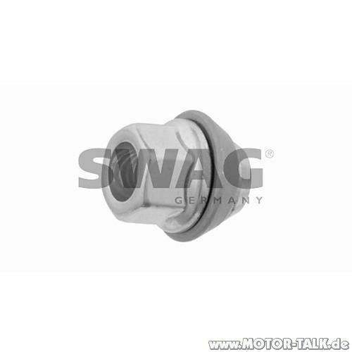

Hallo Ihr Mondeofahrer,
ich habe original Ford Alufelgen ( für einen 2.0 tdci Tunier Bj. Mai 05 ) mit den dazugehörigen Radbolzen. Brauche ich für die Stahlfelgen mit Winterreifen andere Bolzen oder kann ich die von den Alufelgen nehmen ? Bei meiner alten C-Klasse ( W 202 ) gab es jeweils unterschiedliche Bolzen.
Seid alle gegrüsst und ich freue mich auf Eure Antworten.

Brauchst andere Bolzen.

Ist eigendlich sehr selten, das der Kegel gleich ist.
Hallo Leute,
bei Ford werden nicht die Bolzen gewechselt wie bei Mercedes oder BMW,
sondern die Muttern!!!!!
Eigentlich müssten die Muttern der Original-Alus auch auf die Stahlfelgen passen.
Lediglich bei Alu-Felgen von Fremdanbietern werden andere Muttern mitgeliefert.
Ggf. nochmal beim fFh nachfragen!!!

Da hast du aber eine Geschwindigkeitsbegrenzung auf 80km/h!. Genau diese Konstellation hatte ich an meinem 2003er Mondeo bei Nutzung des Ersatzrades. Außerdem sind die 20 Radmuttern nicht so teuer, als das man da ein Risiko eingehen muß.

Habe auch orginal Alufelgen drauf, da sind Muttern mit beweglichen Kegelbund verbaut. Das sollte bei dir auch so sein. Für die Stahlfelgen brauchst Du normale Radmuttern.

Hallo Leute,
muss meinen Fred von oben korregieren.
Ein Blick in die Bedienungsanleitung bringt Klarheit!!!!
Dort steht wörtlich:
"Leichtmetallfelgen dürfen nicht mit Radmuttern für Stahlfelgen
befestigt werden."
Das heißt, für denjenigen der die Original-Ford-Alus fährt,
bleibt nichts anderes übrig, als sich 20 neue Muttern
für die Winter-Stahlräder zu kaufen.
Für das Reserverad gilt folgendes:
"Mit den Radmuttern von serienmäßigen Leichtmetallfelgen
können Sie auch das Reserverad mit Stahlfelge kurzfristig
( ein bis zwei Wochen) befestigen."

Nachdem ich schlechte Erfahrungen gemacht habe (Ich habe mal einen Satz Felgen tauschen müssen, da der Händler meinte, das geht auch so), kann ich nur empfehlen: für die Stahlfelgen immer eigene Muttern. Mittlerweile habe ich im Sommer auch einen Satz Muttern für das Reserverad dabei. Es ist nicht lustig, wenn man von Werkstatt zu Werkstatt fährt (wegen Vibrationen) - jede Werkstatt sagt Räder neu wuchten - Ok wieder 50€ - und dann stellt sich nach dem 5. Versuch raus - Da sind ja die falschen Muttern drauf - Felgen kontrolliert - nicht mehr verwendbar - bei den Muttern das gleiche. Neue Muttern für Stahlfelgen - neue für Alufelgen - neue Stahlfelgen - möchte ich keinem gönnen, da ich das alles bezahlt habe . Na ja Lehrgeld halt. Die Aussage von Ford, daß die Muttern für Alufelgen auch mit dem Reserverad funktionieren war übrigens damals beim MKII noch nicht eingeschränkt. Sieht man sich die Muttern mal an : die ersten ca. 1.5 mm haben den gleichen kegel wie die Muttern für Stahlfelgen. Aber halt nur 1.5 mm - das reicht nicht. Damit leidet die Felge. Besser Mutttern fürs Reserverad besorgen (kosten ca. 2€ pro Stück) ist billiger und sicherer.

Hier denn man mal was offizielles.
In der bescheinigung steht es denn auch drin, das es ein Extrasatz ist.

Vielleicht habe ich ja nur ein Verständigungsproblem, aber:
Mein Mondeo hat BOLZEN, keine MUTTERN. Einen Satz für Winter (Stahlfelgen), einen Satz für Sommer (Alus).
Bolzen sind doch die, die REINgeschraubt werden, Muttern werden DRAUFgeschraubt.
Oder hab ich was nicht mitbekommen?
rudyratze
Richtig, bleibt aber das gleich, bzgl. diesem Thema.
Cool, ich hatte 3 Mondeos und keiner hatte Radschrauben, alles Muttern (für Stahlfelgen extra)
Ich kenne keinen Mondeo der Radschrauben hat !
GreetS Rob
Unser hat auch Muttern ;)
Das Richtig, bezog sich auf die Beschreibung, was sind was.
Er kann ja mal ein Bild amchen.
