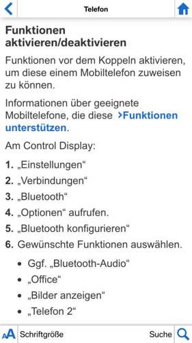

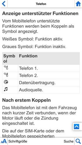

vor einiger Zeit hatte ich einen 520d Turing als Leihwagen, bei dem habe ich mein Telefon per Bluetooth verbunden und schon hat er gefragt was alles freigegeben werden soll. Musik etc. auch das abspielen direkt vom Telefon AT sauber gekappt. Aber bei dem Wagen neulich hat er nur die Kontakte gezogen ubd als Telefon vernüpft. Laut dem Freundlichen ist eine Combox drin -was es auch immer heisst. Zumindest soll es angeblich mit seinem Iphone alles funktionieren und er kann auch Musik darüber abspielen, was bei mir nicht geklappt hat.
Wie funktioniert das nun könnte mir das jemand erklären ob daß an mein Telefon liegt oder im Auto etwas feht?

Hellseher ist hier wahrscheinlich niemand - und ohne mindestens eine kleine Angabe zum Bj. oder so wird dir niemand helfen können, vermute ich. Ansonsten: Media-Taste drücken, in Externe Geräte gehen, Bluetooth-Verbindung aufbauen und der Anleitung auf dem Schirm folgen. Funktionierte für mich bisher in jedem BMW, den ich als Leihwagen (oder auch als eigenes Auto) hatte. Vom 1er bis zum X6.

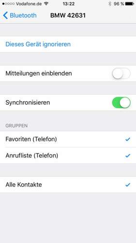

Gestern waren ich beim freundlichen und das gleiche Problem gehabt. Der Händler sagt mit sein Apfel würde ja alles gehen... aber das kann es ja wohl nicht sein! Wer ist hier dann unfähig der Händler oder BMW. Einer vom beidem bestimmt!
Ich würde es gerne so hinbekommen, dass die Telefone in der Tasche bleiben können und alles dann vom Auto aus gesteuert wird. Ist das zu viel verlangt?
Beim verbinden hat das Auto garnicht danach gefragt, ob er auf die Musikfiles zugreifen soll. Es hat sich einfach nur sich als Freisprecheinrichtung verbunden. USB Stecker war da, also sollte die combox (heisst es so?) vorhanden sein.
