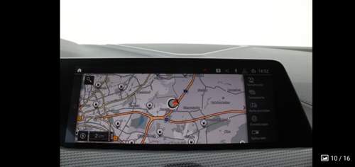

So, Du benötigst für Android Auto die MGU Navieinheit, die OS7 hat. Du hast aber noch id6, was nur Apple Carplay kann.
OS7 hättest Du, wenn das Auto BMW Live Cockpit Professional besitzen würde.

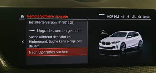

Moin zusammen,
Ich habe kürzlich einen F40 BJ 11/2019 gekauft.
BMW Live Cockpit Professional 6U3 ist enthalten.
Da ich kein Android Auto hab bzw. verbinden kann, dachte ich, dass sei mit einem RSU möglich.
Die Software Version wird wie folgt im System angezeigt: 11/2019.27
Leider ist aber nach Prüfung in der App und im Auto selbst , angeblich kein RSU Update verfügbar ?
Ich dachte, dass es mittlerweile deutlich neuere Versionen gibt und mit 07/2020 auch Android auto verfügbar wäre ?
Oder liegt es an dem Baujahr, dass doch kein rsu Update verfügbar ist ,bzw die Version vom 2019 tatsächlich die aktuelle ist ?
Ich hoffe hier kann mir jmd helfen :)
Vielen Dank vorab !
Wenn kein RSU geht, kannst BMW nerven, dass die es in der Werkstatt machen.

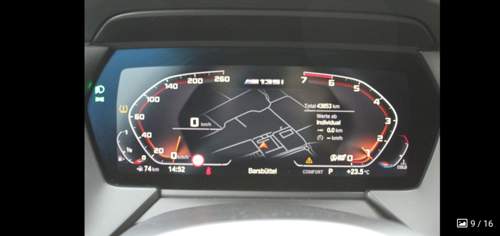

Du hast OS7, also Widgets statt Kacheln und ein volldigitales, leicht eckiges Kombiinstrument?
