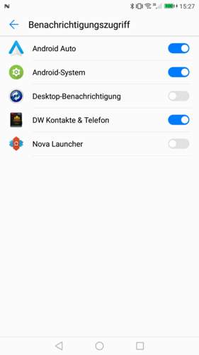

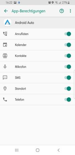

in meinem Wagen (S213) nutze ich seid einiger Zeit immer Mal wieder Android Auto.
Leider habe ich schon seit längerem (>1 Jahr) das Problem, dass ich keine WhatsApp mehr empfangen kann. Ich erhalte eine Nachricht über auf dem Telefon und bekomme diese nicht angezeigt. Selbst wenn ich unter Mitteilung nach schaue (Symbol Glocke) steht, dass es keine Nachrichten gibt.
Ich nehme einmal an es hängt mit einem Update zusammen. Für Android kommt jeden Monat ein Sicherheitsupdate heraus. Ich habe auch schon alle Berechtigungen geprüft und alles freigegeben, es hat aber nichts geändert. Alles andere funktioniert per Android Auto reibungslos.
Es ist ein Samsung S8.
Also falls jemand das gleiche Problem hatte und gelöst hat, wäre ich für einen Tipp dankbar.
Ähnliches Problem! Ich habe AndroidAuto nur installiert um WhatsApp und slack zu nutzen, bin aber hauptsächlich auf der Comand-Ebene.
Ein Benachrichtigungston im Fahrzeug (nicht Smartphone) signalisiert, dass eine WhatsApp-Nachricht eingegangen ist. Ich wechsele auf die AndroidAuto-Ebene und kann die Nachricht (1.Zeile) sehen einschließlich Absender-Name und -Bild. Es gibt auch einen Button ,,Wiedergeben''. Anschließend passiert - NICHTS!

Ich vermute daher, dass sich AndroidAuto einerseits und GoogleAssistant andererseits in verschiedenen Berechtigungen und Freigaben ,,verheddern''. Die sind inzwischen so zahlreich und in grundverschiedenen Menü-Ebenen verstreut. Und man kann darauf wetten: beim nächsten update liegen die Berechtigungen erneut woanders.

Vielleicht mal den hier im forum verbreiteten Tipp ausprobieren und den Google Assistent aus dem play store extra installieren, danach soll es bei einem funktioniert haben...
