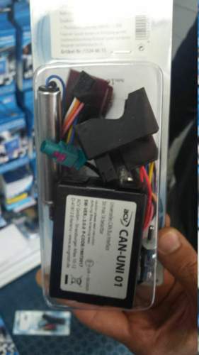

Hallo Zusammen,
Da ,ein RNS-2 auch nach dem Säubern des Laufwerks nur ab und zu die Navi DVDs gelesen hat und meine Frau auch DAB+ haben wollte, habe ich ein Android Navi mit Android 6.0 verbaut. Läuft auch alles wunderbar. Es gibt nur 2 Sachen die mich gerade ziemlich stören:
1. Das Android Gerät geht nur an, wenn die Zündung an ist. Wenn der Schlüssel nur steckt, aber nicht gedreht ist, geht es nicht an. HAbe schon alle Einstellungen durchforstet. Finde einfach nichts. Falsch angeschlossen?
2. Am Lenkrad gehen nur die Laut/Leise Tasten, aber nicht die anderen wie Telefon auflegen usw. Anlernen geht auch irgendwie nicht.
Ich hoffe jemand kennt sich aus:-)

Ganz einfach ausgedrückt kann das Radio mit dem T reg nicht kommunizieren.
Es wird nur laut leise gegen am Lenkrad sonst nix
Sender, Navi usw werden auch nicht im Kombiinstrument angezeigt.
Ebenfalls geht so n Radio nur mit Zündungsplus an.

Bis 2007 haben die nur can1.6 da geht nicht viel.
Ein can bus Adapter war bei dem Radio aber dabei, oder?
habe 2005. Ja, ein Can Adapter war glaube ich dabei. Geht wie gesagt nur Laut/Leise

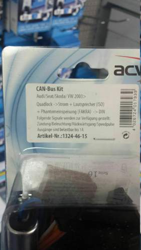

Also, ich der Einbau ist fertig. Es lag an dem Canbus Adapter der mitgeliefert wurde. Mein Hifi Fachmann hat einen anderen Canbus Adapter dazwischen geschaltet (Bild vom Canbus Adapter anbei). Jetzt funktioniert das Radio wie das original. Also wenn ich nur den Schlüssel rain stecke geht es an.
Auch steht jetzt wenigstens was im FIS "audio" statt wie vorher garnichts. :-)
