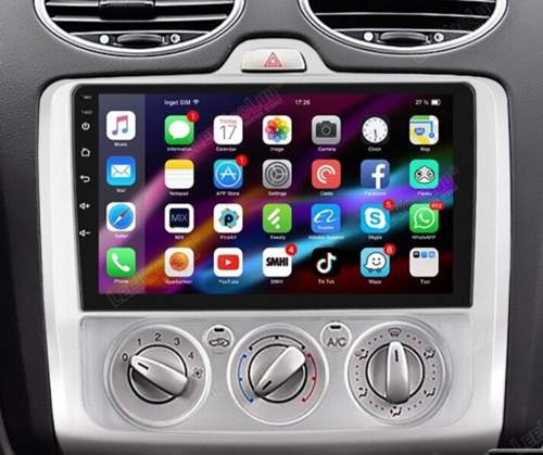

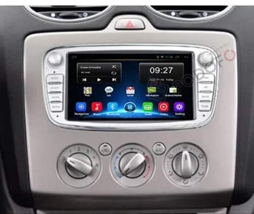

Hat jemand Erfahrung mit einem Android Radio? Die Angebote sind recht undurchsichtig es gibt chinesische No Name Produkte aber auch Markenprodukte von Sony z.B. gut wäre die ein Anschluss für eine Dashcam und eine Rückfahrkamera, vorzugsweise wireless. Das Teil sollte nicht zu langsam sein und einfach in einen Ford MK2 einbaubar sein.

Ich hatte ja geschrieben dass ich mich für ein Pumpkin interessiere aber auf der Seite von Pumpkin gibt es nur Radios für das Facelift vom MK 2. Die passen nicht, oder? Gibt es eventuell eine passende Blende?
Kann jetzt nicht sagen, dass es auf jeden Fall passen könnte. Aber es müßte.
Blende? Hast du kein ovales Radio/Navi verbaut?
