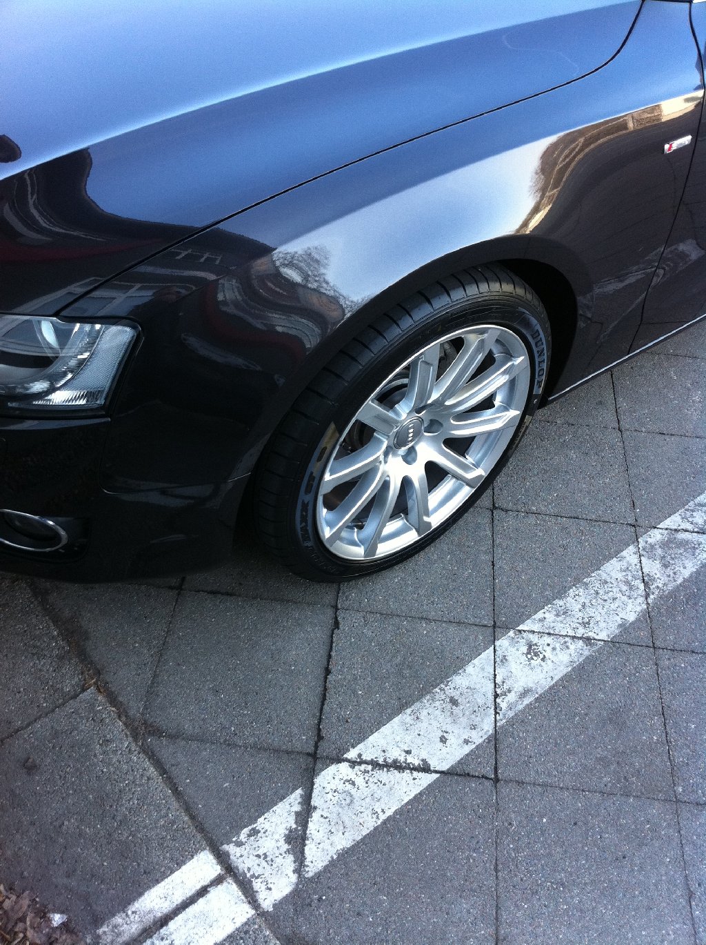

ich würde mir in meiner Werkstatt gerne Distanzscheiben für meinen A5 SB einbauen lassen, ich habe folgende (Sommer-)felgen:
Aluminium-Gussräder im 10-Speichen-Design, Größe 8,5 J x 18 mit Reifen 245/40 R 18
verbaut ist das S-Line Sportfahrwerk.
Welche Distanzscheiben kann/darf ich mir den einbauen lassen, und sollte ich auf eine bestimmte Marke achten? Möchte mir keinen Schrott von der Werkstatt teuer verkaufen lassen.
Von SSC bekomme ich für den A5 gleich zwei verschiedene Typen, scheinen die selbe Funktion zu haben (jeweils 20 mm z.B.) aber gleich ein Preisunterschied von 70€.
Muss ich mir auch neue Schrauben kaufen, oder sind diese eh bei den Scheiben dabei?

am 2. März 2011 um 11:14
hey,
bekomme am 21.03.2011 meinen A5 und habe mich in den letzten 3 Monaten bezüglich der Spuverbreiterungen
mal hier im Forum schlau gemacht. Steht ja ne Menge dazu im Forum.
Also m.E. ist folgende Kombi am besten:
x Distanzen hinten 20mm je Rad SCC System 4 (Art.Nr: 13440HS) Preis: ca. 150€ zusammen.
x Distanzen vorne 12mm je Rad SCC System 2 (Art.Nr: 12434K) Preis: ca. 76€ zusammen.
Das System 4 ist besser, da die Distanzen direkt am Auto verschraub werden, und darauf dann das Rad montiert wird.
Das System 2 wird einfach nur mittels lägerer Radschrauben am Auto befestigt.
Das System 4 gibt es aber nur ab Distanzen mit 20mm je Rad. Distanzen unter 20mm je Rad sind alle System 2.

War am Montag bei MTM und dort wurden mir für meinen Sportback mit den 19 Zöllern vorne pro Rad 10 mm und hinten pro Rad 20 mm empfohlen.
Soll angeblich mit dieser Kombi fast perfekt an der Karrosse abschließen.

Habe vorhin mit meiner Werkstatt telefoniert, die meinte 20 mm pro Reifen sind ziemlich viel und er ist sich nicht sicher ob ich dafür überhaupt eine ABE bekomme.
Vorne wollte ich die Distanzscheiben erstmal weg lassen da ich ziemlich viel negatives (Vibrationen) darüber im Forum gelesen habe.
Ich warte auch gerade auf meine Lieferung der SCC Platten
Vorne habe ich 15mm (ist beim V8 bzw. 20" org Audi Rädern wohl nicht kleiner möglich)
Hinten habe ich 20mm (jeweils Rad)
beides mit längeren Schrauben; ich werde sie montieren sobald die Teile da sind!
Gruss
Andy
Warten bis Felgen+Auto vorhanden sind. Dann ausmessen und passende Stärke bestellen.
(Ausmessen auf beiden Seiten zwecks Achsversatz und logischerweise vom kleineren Wert ausgehen)
Wichtig ist auch das bei anderen Felgen auch andere Fasen benötigt werden.
Aber dann am besten beim Hersteller nachfragen wenns soweit ist. Jedenfalls wissen die auch bei original Audi Felgen was benötigt wird.

Also vorne sind 20mm pro Rad bei der 20'' 7 Doppelspeichenfelge Wahnsinn und das sieht auch wirklich ganz und gar nicht mehr gut aus.
Das ist viel zu viel. Vorne 15mm ist eigentlich schon grenzwertig und too much . Würde 10 mm - max. 12mm vorne nehmen.
20mm vorne bekommt man ohne Arbeiten in den Radkästen auch niemals vom TÜV eingetragen.
20 mm pro Rad hinten sind hingegen perfekt.
