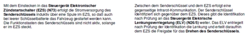

Wenn der Schlüssel im Elektronischen Zündschloß stecken bleibt, dann schaltet der Canbus das EZS irgendwann ab, und muss durch aus und wieder einstecken wieder aktiviert werden.

Versuche es mal mit neuen Batterien im Schlüssel, Sarah. Die Birnchen - Geschichte hat damit nichts zu tun - das ist eine
