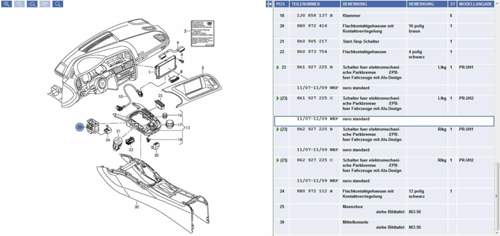

hast du da zufällig noch ne teilenummer von dem schalter?
Wo liegt das Stg im Motorraum?
Ok teile nummer hab ich gefunden: 8K1 927 225 C

Die MMI Bedieneinheit dazu einfach ausclipsen- Taster (bremstaster) wechseln gegen den mit HH (siehe foto 2)
passenden Stecker und Pins besorgen- leitungen in den Motorraum legen- Fertig
