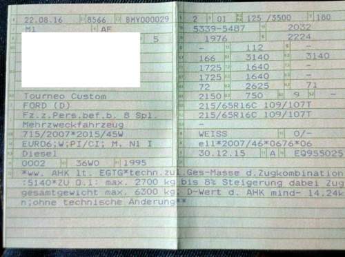

Ja das ist schon komisch. Also hier mal meine Daten. Ich habe auch den L2 mit 155 PS, Zugelassen Juni 2013.
Zulässige Gesamtgewicht ist 3000 kg, Leergewicht 2160 kg, Anhängelast eingetragen 1650 kg.
Unten steht dann noch folgendes.
*WW.AHK LT.EGTG* Techn.Zul.Ges-Masse d. Zugkombination 4600:
Das heißt auf deutsch, das mein Zugfahrzeug mit Anhänger maximal 4600 kg wiegen darf.
Also einfach Pech gehabt. Ich denke mal, das der L1 auch höhere Anhängelast haben könnte.
Die Zulassung des Fahrzeuges wird ja aufgrund des Fahrzeugbriefes ausgestellt.
Da wirst du wohl nichts ändern können,leider

Ich habe jetzt auch die Anhängekast auf 3000kg (oder Gesamtzuggewicht 6000kg) erhöht.
Bei mir steht aber unter Punkt O.1 weiterhin 1650 kg, nur unten in der Beschreibung steht dann die neuen Daten.
Ist das bei euch auch so?
Gruß Christoph

Anhängelast ohne Automatik 2050kg. Lt Prospekt Deutschland.
Anhängelast mit Automatik 1100kg lt. Preisliste Österreich.
Beides für L2 170PS
Steht eigentlich in den Fahrzeugpapieren drinn was das Fahrzeug anhängen darf gebremst und ungebremst. Die Schlüsselnummern dazu stehen ebenso in den Papieren als Erklärung mit drinne. Wer lesen kann ist klar im Vorteil.
