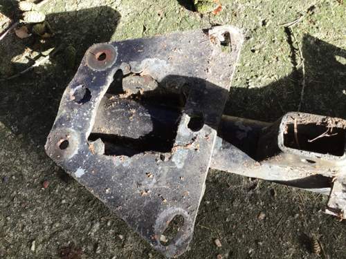

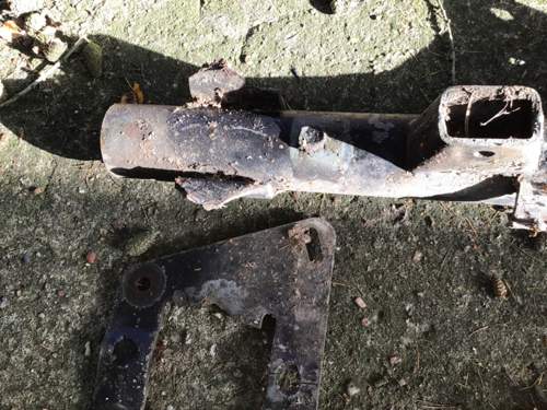

bei meinem saris-anhänger war eine schweissnaht der auflaufvorrichtung ungenügend ausgeführt . . . dies führte zu einem klappern . . . und irgendwann zu einem totalversagen führte . . . die auflaufvorrichtung zerriss, der anhänger war nicht mehr verbunden . . . gottseidank kein weiterer sach bzw personenschaden . . .
Vermopp denn Anhänger mal mit nem Gummihammer, vllt kannst du das Geräusch so lokalisieren.
bei meinem saris-anhänger war eine schweissnaht der auflaufvorrichtung ungenügend ausgeführt . . . dies führte zu einem klappern . . . und irgendwann zu einem totalversagen . . . die auflaufvorrichtung zerriss, der anhänger war nicht mehr verbunden . . . gottseidank kein weiterer sach bzw personenschaden . . .
Links der schweisspunkt
Nicht durchgeschweisst
Irgendwelche offenliegenden Hohlprofile, wo ein Proppen verlorengegangen ist und irgendein "Witzbold" kleine Steine reingeworfen hat? Die Gummihammeridee finde ich gut, sollte da auch helfen.
