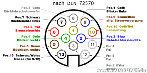

hab einen A4 b6 8e avant bj.2004.
Als ich heute morgen meinen anhänger ans Auto eingekuppelt habe und die elektrische steckverbindung angebracht habe und sauber verriegelt hat, habe ich eine funktionsprüfung gemacht. Leider war der komplette anhänger was ich auch machte (blinker rechts links / warnblinkanalge / bremslicht / normales licht) ohne funktion. Hab dann auch nochmals öfters probiert den stecker rein und raus zustecken. Jedoch ohne erfolg.
Die anhängekupplung ist nachgerüstet worden orig. Audi jedoch schon paar jahre her. Da ich das Auto erst vor kurzem gekauft habe hatte ich heute das erste mal meinen Anhänger dorten. Was mir aufgefallen ist das bei der 13poligen steckdose am auto die oberste reihe also sprich 3 pins fehlen der anhänger hat diese aber jedoch. Es sieht auch nicht so aus als müssten da noch 3 pins rein aber vielleicht täusche ich mich ja auch.
Was mir noch aufgefallen ist, als ich die elektrische steckverbindung angebracht habe wurde meine einparkhilfe quasi deaktiviert, sprich nur das pipsen hörte auf, wenn der stecker wieder drausen war pipste es wieder.
Kann ich da vllt. iwie. mit nem multimeter nachmessen oder sonstiges machen ?
Wäre für eure hilfe sehr dankbar =) !

ich probier jetzt mal das durchmessen der leitungen mit multimeter hab da eine skizze gefunden die die belegung anzeigt.
http://www.kfztech.de/kfztechnik/elo/anhaengersteckdose.htm
Original geschrieben von Felbi4
gute idee... leider ist bei uns umgebung auf die schnelle keine größere tankstelle ^^
ich versuchs mal in meiner werkstatt die ist garnicht mal weit weg.... =)
bei mir fehlen laut der skizze quasi 7 / 8 / 9 so hab ichs an meinen auto
mmh... hab falsch geschaut... die pins 11 / 12 / 13 sind nicht belegt aber das ist ja nicht relevant da die nicht viel zu sagen haben rein von der elektrik gesehen...

wieviel spannung müsste eigentlich an den polen angezeigt werden sprich an der dose ?
als ich heute nachmittag gemessen habe (bei eingeschalteter zündung) war an der dose bei zwei polen 11.90v und an dem rest so 1-4V also eigentlich so im mittelmas. Dürfte das eigentlich sein oder müsste da 0v stehen ?
und andersrum wenn mein blinker blinkt und ich dann messe müsste doch die spannung hoch und runter gaukeln nach richtigen ?
weil bei mir war der wert immer konstant...

Ich würde als erstes mal einen anderen Anhänger anstecken und schauen obs dann geht, somit wüsstest du obs am Hänger oder am Auto liegt.
Habe auch die werkseitig montierte AHK, weiss aber nicht ob bei mir alle Stecker belegt sind.
Würde dann mal die Steckdose abschrauben und öffnen, steht evtl. Wasser drin?
Ausserdem haben die Autos mit werkseitiger AHK glaub ich auch ein Steuergerät für die AHK.
Evtl. ist dies Auslesefähig, würde also mal beim freundlichen die Fehlerspeicher auslesen lassen und schauen ob da was drinsteht.
