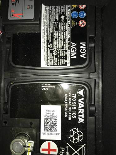

Welche Batterie hast du denn momentan?

Wegen der Batterie würde ich erst mal nachsehen was für eine momentan drin ist.
Wenn du Start / Stopp hast müsste es eine AGM Batterie sein.
Bei mir ist eine 70Ah drin, AHK war werksseitig nicht vorhanden.
Eine größere Batterie passt von den Abmessungen her nicht mehr rein.
Wenn eine Kleinere drin sein sollte kannst du ja beim nächsten Ersatz eine stärkere nehmen.
...oder EFB oder warum hat dein Wagen vermutlich keine AGM verbaut?
