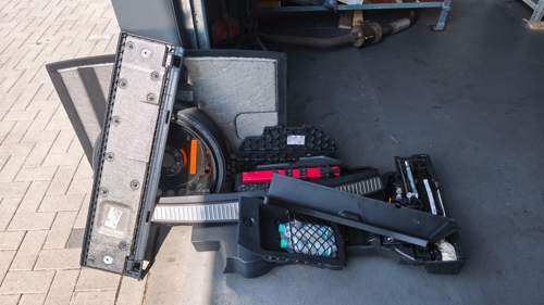

- erstmal müssen die hinteren Radhausverkleidungen hinten gelöst werden um an diverse Schrauben der Stoßstange zu kommen, die Heckleuchten müssen raus (geht ganz easy von innen
das fummeligste ist die "Chromabdeckung" im Kofferraum an der hinteren Kante - die ist geklibst und du brauchst was recht flaches zum Hebeln ( ev. vorab auch ersatzklipse besorgen) darunter ist ebenfalls was verschraubt.

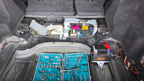

Achja, die gesamte Kofferraum innenverkleidung (Boden) muß raus da du hinten Kabel einfädeln und Anschluss ans hintere Stromgedöns - ähhh Sicherungskasten machen musst.
-Der E-Satz ( unbedingt nen Fahrzeugspezifischen nehmen) wird nur gesteckt bis auf 2 Einzelader-Kabel, die werden am Sicherungskasten in vorhandene Stecker dazugeklemmt ( Achtung! Da geht es um den Canbus! Vorheriges Stromlosmachen wird dringend empfohlen!)
Ansonsten wird nur ne Masseleitung am (Vorhandenen) Gehäuseanschluss gemacht und das SAM (Steuergerät der Verkabelung) hinter der Verkleidung versteckt

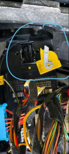

Hallo Jupdida,
die AHK zu verbauen ist tatsächlich sehr angenehm. Es dauert zwar 3-4 Stunden aber vollkommen machbar.
Leider finde ich im gesamten Netz keine Info darüber in welche Steckerpositionen des gelben Steckers das braune sowie das rot/braune Einzeladerkabel gesteckt wird. Hast du hier eine Info?
