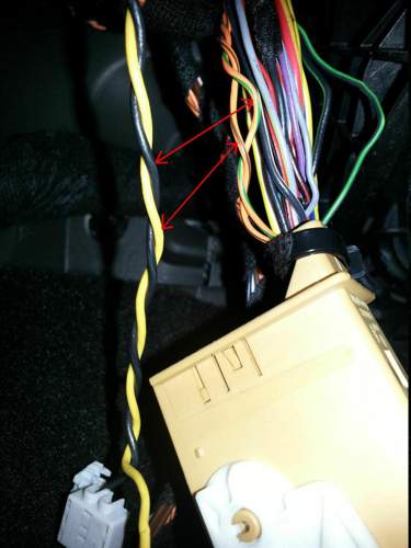

ich habe an meinem Octavia II Limousine versucht eine AHK nachzurüsten.
Ich habe einen 13-Poligen Elektroniksatz, der bis vorne an den Sicherungskasten verlegt werden muss und die Sicherungen 43-45 nachgerüstet werden.
Mein Problem ist jetzt, dass die AHK-Beleuchtung nicht richtig funktioniert und nach dem Einbau einige Instrumente spinnen.
- der Schalter für das Warnlicht flimmert bei eingeschalteter Zündung
- Tempomat ohne Funktion
- Umschalten zw. Fernlicht und Abblendlicht manchmal verzögert
- Tasten des Bordcomputers reagieren nur manchmal
- Beleuchtung der AHK funktioniert nicht, bis auf den rechten Blinker, der aber etwa halb so schnell blinkt mit unterschiedlichem Intervall
Sobald ich die Sicherungen 43 und 45 rausnehme oder das Steuergerät der AHK-Elektrik abnehme funktionieren die Instrumente wieder normal.
Die Sicherung 44 geht soweit ich gemessen habe direkt auf die Stromdose und ist für Dauerplus.
Die Sicherungen 43 und 45 gehen an das Steuergerät.
Ich habe die Kabel schon nach Masse durchgemessen und keinen Kurzschluss festgestellt.
Das Steuergerät habe ich schon getauscht. Daran liegt es aber auch nicht.
Hat jemand eine Idee woran es liegen könnte?

Die Anhängerkupplung ist auch im Auto codiert? Bei meinem Octavia wurde die AHK auch nachgerüstet. Hat allerdings eine Werkstatt gemacht. Ich habe gerade mal bei dem Hersteller meiner AHK geschaut, ob da was passendes steht (Westfalia), aber nichts direkt gefunden. Es ist eine Kodierung bzw. Freischaltung nötig. Hast du das auch gemacht?
