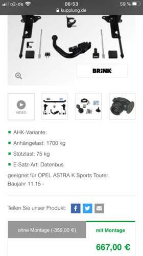

Der Einbau über Kupplungen de. würde 359€ kosten. mit Kupplung und E-Satz dann zusammen 879€ für die Westfalia.
Wenn final geklärt ist, ob eine AHK in Frage kommt, wäre das glaube ich ein relativ gutes Angebot.

Ich habe meine in einem Rameder Stützpunkt einbauen lassen. Unter 600€ abnehmbar und ebenfalls von Brink.
Habe darüber in anderen Thread berichtet. Meiner ist ein ST von 02.17 auch BHZ.

Abnehmbar von Brink (kein neuer Heckdifusor nötig, da drunter her geht) aktuell bei Rameder 667€ ( Kupplung mit E-Satz inklusive Montage), günstiger wenn man noch den 5% Neukundenbonus einlöst.
