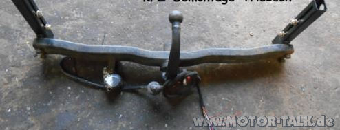

Hab seit ein paar Tagen eine originale AHK von Oris mit abnehmbarem Kugelkopf liegen. Da wollte ich mal fragen wie umständlich ist den die Montage. Hatte mir schon ein Paar Anleitungen angeschaut. Die Bohrungen sollen gekennzeichnet sein mit einem Körnerpunkt. Kan man diese den auch gut sehen. Sind ja auch nur hinten im Hauptträger jede Seite 2 Bohrungen und in den Verstärkungen jeweils 2 Bohrungen pro Seite. Wollte mir dafür ein speziellen mehrstufigen Bohrer kaufen, um auf die 18mm zu kommen. Gibt es bei dem E-Satz was zu beachten oder ganz spezielle zu kaufen. Ich habe gesehen das es die E-Sätze von 50-120€ gibt.

Sind die Bohrungen ein Problem. Wird dafür eine Bühne benötigt is besser glaube ich oder könnte Ihn aber auch mit 2 Hebern hinten hoch bocken sollte reichen muss der Endschalldämpfer runter weg

Komme gerade aus der Werkstatt und bin eben fertig geworden. Habe ein T-Model von 12/99, also MOPF. Im hinteren Trägerbereich habe ich die Körnerlöcher mit einer Topfbürste frei gelegt, aber ACHTUNG, da gibt es verschiedene Vertiefungen. Ich hätte beinah die falschen genommen. Gebohrt habe ich mit 13mm, das hat bei mir funktioniert. Die Schrauben waren bei mir M12 und durch das exakte Bohren hat es gepasst. Mehr brauchst du nicht bohren. Die Löcher für die Längs-Träger waren bei mir schon drinn. Schraube durch und fertig.
Bei der Montage des E-Satzes war es schon schwieriger. Hat heute ca. 6 Std. gedauert. Ich habe Park Control und da befindet sich in der Reserverad-Mulde ein Gummistopfen mit einem Kabel. Habe dort das Loch in der Gummitülle etwas erweitert und damit ich den kompletten Kabelbaum da durch ziehen konnte, musste ich den Stecker für den Lampenkontrollschalter zerlegen. Die Kabel ließen sich ganz gut mit zwei etwas festeren Drähten(aufgebogener Metallsplint) aus dem Stecker ziehen. Das habe ich auch so bis zum Schluss gelassen, dann kommt man besser durch die Kabelkanäle.
Außerdem musste ich für die Park Distanz Kontrolle ein zusätzliches BRAUN/weißes Kabel suchen. Es lag tatsächlich im Bereich der B-Säule ist aber im Kabelbaum mit Isoband etwas fixiert und zwar im Einstiegsbereich der hinteren Tür. Es macht Sinn jeden zweiten Kabelkanalabschnitt zu öffnen, besser ist es alle zu öffnen.
Die beiden Blinkerkabel kamen mir schon fast entgegen gesprungen. Die lagen da so lose rum und auch beide auf der Fahrerseite im Bereich mittig vom Fahrersitz. Das GRAU/grüne für die Nebelschlussleuchte habe ich einfacher im dreieckigen Kabelkanal gefunden, der sich als erstes nach dem Radhaus befindet. Dort passte auch das Relais ganz gut rein.
Viel Zeit habe ich mit der Pneumatik Einheit und dem hinteren Sicherungskasten verbracht. Die im Bauplan abgezeichneten Bauteile habe ich erst gar nicht gefunden. Waren gut versteckt unter Dämmmaterial neben der Batterie. Dort den weißen Stecker ausbauen, ACHTUNG hat spezielle Verriegelung und dann den Stecker selbst zerlegen. Das schwarze muss aus dem weißen, dann kann man den fehlenden Stecker einbauen. Auf einer Seite sind die Steckerplätze 1-9 und auf der anderen Seite 10-18. Ist auch genau so beschriftet, allerdings sehr klein.....
Als genereller Tip. Ich habe mir von jeder Firma(Jäger, Westfalia, und noch eine) eine Einbauanleitung ausgedruckt und alle gelesen und verglichen. Alle zusammen haben mir ganz gut geholfen.

Kann mir einer etwas zu den Bohrungen sagen die ich machen muss.
- In dem Bereich wo der hintere Querträger angeschraubt wird und die AHK drann sitzt werden auf jeder Seite jeweils 2 Löchergebohrt diese sind gekennzeichnet mit vorgestanzten Bohrungen
- auf jeder Seite wird ein Verstärkungsrohr eingelegt diese wird mit dem hinteren Querrohr auf jeder Seite mit 2 Schrauben von unten nach oben verschraubt
- in den Verstärkungsrohren werden die Bolzen eingesetzt und von außen verschraubt dafür müssen auf jeder Seite 2 Löcher gebohrt werden diese sollen auch makiert sein (vorher muss der
Endschalldämpfer demontiert werden)
ist das so richtig
hat da einer Photos von oder einen Link
es handelt sich um eine originale AHK von ORIS
