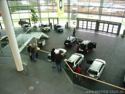

So, zum Abholen kann ich soweit sagen, ich war in WOB und habe meinen PKW dort abgeholt.
- mit Zeitvorgabe , es geht dort wie am Fließband auf die Minute.
Es steht der Name und die Zeit an mehreren Leuchttafeln im gesammten Gebäude. Ob in der Halle oder Bistro. Und dann watrete der Herr schon auf uns zur Fahrzeugübergabe. Dieser erklärte in der Kurzfassung den PKW. Mit dem Worten sind noch Fragen?  Dann gabs ein schickes Bild A4 Größe von Wolfsburg mit dem neuen PKW und zufriedenen Besitzer und Tschüss.
Autostadt-wol-08-133
