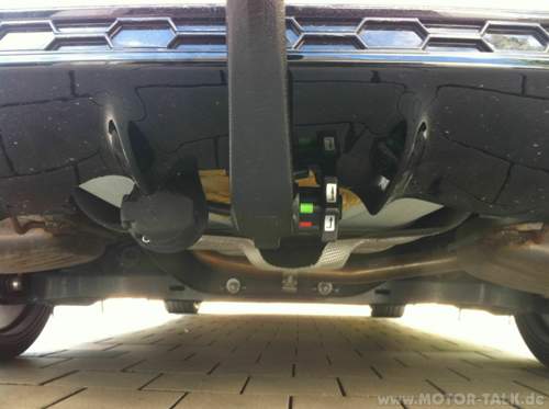

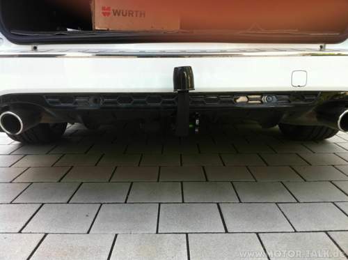

Jau ich hab ein paar bilder muß aber zusagen das ich den vorgenger habe vor den facelift, das hatte ich in den letzten bericht nicht erwähnt.

Es gibt da viele Anbieter, allerdings zerschneiden die Dir alle Deinen Diffusor. Dazu gibt es hier schon einen Beitrag mit Fotos.
Das Problem ist aber , das der neue FL Mondeo als Titanium S einen ganz anderen Diffusor hat wie der voFL Diffusor ! Weis jemand ob beim neuen ausgeschnitten werden muss ?
Es bleib dir nichts anderes übrig den deffuser etwas einzuschneiden. Wenn du ihn nicht einschneidest wird die ganze stosstange etwas nach oben gedrückt durch die wulz des Deffusers. so ist es zumindesten bei der westfalia kuplung die von unten gesteckt wird, ich habe ein sport der hat auch den Deffuser und hab auch die kuplung von unten steckend, und muste den auch einschneiden so 2 mal 2 cm das reicht, die stange wird zwar immer noch etwas nach oben gedrückt aber nicht mehr so exrem wenn mal den schnitt nicht macht. Und vorallem hast du die kuplung ja nicht 24 std 365 tage drann.

T`schuldigung, aber hätte man die Aussparung nicht etwas Stilvoller einbringen können. Ich denke dabei an eine Lochfräse oder Ähnliches. Auf jeden Fall rund und nicht so abgeknabbert.
Bei dem Mk3 gab es doch auch eine Schablone, die für das Entfernen aus der Stoßstange zu verwenden war. Zusätzlich gab es dann auch noch eine Abdeckung, die ständig weg war. Gibt es so was für den Mk4 nicht?
ne es ging net ! hätte ich den deffuser net dann hätte ich überhaubt net schneiden müssen bisauf für die steckdose die man ja umklappen muß (kann)

Aber leider hast du einen anderen Diffusor wie der FL Mondeo (s.Foto)
Denke aber, anhand deiner guten Fotos,müsste es genau so auch beim FL Mondeo gehen,
oder was denkt ihr?
Ach ja, danke für deine ausführlichen Fotos !
Po
also ich denke bei diesen Deffuser wirst du keine probleme bekommen da du da keine wulz oder auch , wölbung in der mitte hast!!

Danke für die schönen Bilder,
hast Du diese Kupplung nachträglich einbauen lassen oder vom Werk aus schon?
Nein !! die habe ich selbst eingebaut! Beim FFH währe das zu teuer geworden. das einzige was du machen mußt ist das du sie von FFH einprogramieren lassen must damit der Boardcomputer weiß das eine Kuplung da ist. warum!? weil wenn du parkpelot hast wird dieser hinten abgestellt sobald du ein anhänger dran hast, und er fängt schneller an zu blinken an wenn eine birne kaput ist.
