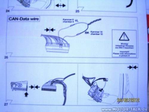

Habe einen S204 Modell 2012 Mopf 220 CDI Avantgarde, bin gerade dabei eine Original Anhängerkupplung zu montieren da ist mir aufgefallen das innen in der Stoßstange nichts mehr angezeichnet ist für den Ausschnitt??
Braucht man den eventuell nicht mehr auszusägen???
Beim Elektoanschluß ist mir aufgefallen das die Belegung von dem blaue Stecker wo man den CAN Bus anschließt anders ist,
laut Anleitung sollte man klemme 9 & 10 damit belegen nun ist aber die Klemme 10 schon belegt und auf der anderen Seite
wie auf der Zeichnung angegeben.

Kann mir wirklich niemand helfen habe nur noch das Problem mit der Steckerbelegung am 28-poligen blauen Stecker,
die klemme 10 ist schon belegt und auf der andere seite laut Anleitung und Abbildung soll ich das braune kabel in kammer 9 Stecken und das rotbraune in Kammer 10 , Auf der Abbildung sind kammer 9 und 10 nebeneinander bei mir aber gegenüber
Danke
Mach doch bitte mal Fotos davon, also von der Ist-Situation bei dir im Wagen, und von der Anleitung, ich denke dann kann man dir eher helfen ;)

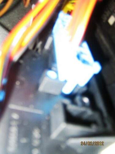

Also der Ausschnitt war schon Original vorhanden,
füge noch bilder von dem Stecker zu
Img-0855
Img-0857
Auf den Fotos erkennt man leider nix, halte die Kamera mal etwas weiter weg, es scheint als könne sie so nah nicht fokussieren...

Handelt es sich um eine AHK von Westfalia?
Es könnte der gelbe breite Stecker im SAM hinten sein. Davon den schwarzen Teil ausbauen und die Braune und Rotbraune Leitung (Pin 32 oder so, es gibt nicht so viele gleichfarbige Kabel an diesem Stecker ) auspinnen und die Leitung vom Leitungssatz AHK einbauen. Ausgebaute Leitung in das neue Steckergehäuse einbauen und mit dem gegenstecker Leitungssatz AHK verbinden. Ziel ist es, das Steuergerät AHK in den CAN-Bus einzubinden.
Viel Erfolg.
Themenstarteram 25. Februar 2012 um 11:38
Hallo
Die gesuchten Kabel waren in dem Gelben Stecker. vielen Dank.
Bin inzwischen komplett mit dem Einbau fertig,werde nächste Woche einen Termin zum Codieren machen.
Vielen Dank für die schnelle Hilfe

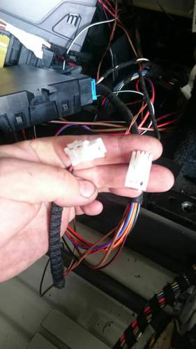

Hallo, ich hol den alten Thread mal hervor...
hab meine Ahk gerade eingebaut, es sind aber 2 Stecker übrig und ich kann mir nicht vorstellen wo die hin gehören.
Hat jemand eine Vorstellung?
Gruss Hans
2015-06-06-15-56-54
am 7. Juni 2015 um 10:43
Die beiden Stecker müssen miteinander verbunden werden. Hatte ich bei meinem auch erst. Müssten beides rote Kabel sein. Nur die Stecker Gehäuse passen, warum auch immer, nicht zusammen.
Habe die beiden weißen Gehäuse abgeschnitten und die Kabel mittels Quetschverbinder miteinander verbunden
