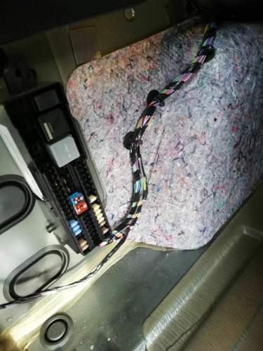

Der Stecker ist zum Runterklappen
und ansonsten vom Einbau her Problemlos
Einstecken in die vorbereiteten Stecker im Kofferraum Sicherung reinstecken
alle Funktionen sind sofort da
Freischalten muss man die auch nur damit die Parksensoren deaktiviert werden sobald ein Hänger dran ist

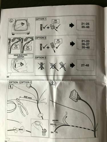

Habe 3 Kabel mit Stecker.
2x grau und 1x schwarz
Siehe Bilder - passen die auch?

Die habe ich direkt bei einem kleinen Ford Händler gekauft
der war so freundlich und hat sich die mühe gemacht das Modul rauszusuchen
auch hat er für kleines Geld die Freischaltung gemacht zwecks Park Sensoren Abschaltung
Gruß Achim
