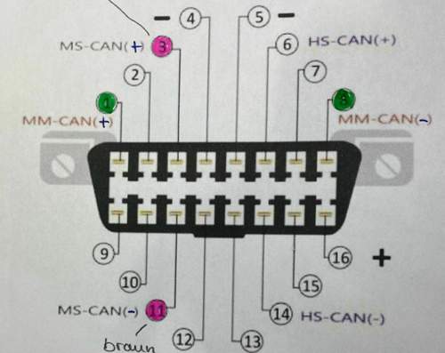

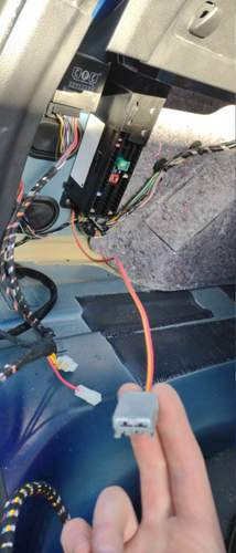

allerdings auch nur, wenn schon die entsprechenden Leitungen bzw. Stecker für das Steuergerät hinten links im Kofferraum liegen. Ansonsten muss noch ein Kabel zum OBD Anschluss nach vorne gelegt werden zzgl. notwendigem Kabelsatz.

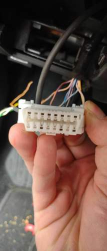

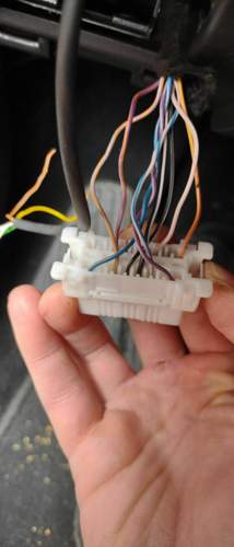

Hallo
das Kabel nach vorne ziehen ist doch bei diesem Auto nun wirklich überhaupt kein Problem ...
war überrascht wie einfach das ist.
Mechanisch ist der Anbau der Kupplung super einfach...

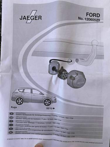

Bei gutem E- Satz ( Jäger) reinstecken und fertig..., vorne habe ich die 2 Kabel ( Spitze gelötet -> passt damit wie ein Stecker in die Buchse ) auch nur in den obd Stecker reingesteckt und nicht geklipst wie vorgeschlagen.., sollte erst nur zur Funktionskontrolle sein, ist erst mal so geblieben weil es bestens klappt
Freigeschaltet hab ich noch nicht, mach ich bei der 1. Inspektion.

Dies war meine erste Anhängerkupplung die ich selber angebaut habe und ich muss sagen es war eigentlich sehr einfach.
Ford wollte damals für eine abnehmbare Anhängerkupplung mir E-Satz ca. 850 Euro haben.
Ich muss sagen, wer nicht gerade zwei linke Hände hat, der kann sie auch selber anbauen.
Bei der Anbauanleitung, die es zur Anhängerkupplung gibt, war alles sehr gut beschrieben.

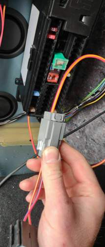

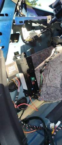

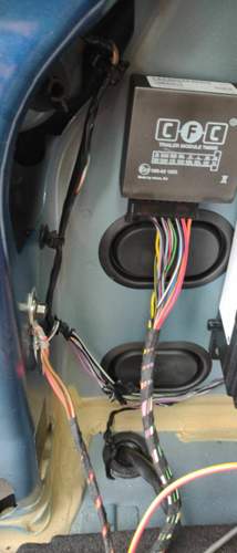

Woher weiß ich, ob das Modul und die Leitungen bereits eingebaut sind? Wo muss ich nachsehen?
am 12. April 2015 um 16:55
in Kofferraum hinten links hinter die Verkleidung sehen. Da müsste im Kabelbaum ein grüner und ein grauer Stecker eingewickelt sein. Die kommen dann an das Modul, das was nachgerüstet wird.

Ich möchte mir auch eine Kupplung anbauen , muss man Kabel verlegen wenn der grüne und graue Stecker da ist ?
mfg Rico
am 13. April 2015 um 17:59
Ne, der e-satz kommt mit den beiden Steckern an das Modul. Nur das Kabel zur Steckdose an der Kupplung muss halt nach außen.
am 13. April 2015 um 20:26
@menace80 schrieb am 13. April 2015 um 19:59:54 Uhr:
Ich meinte ob man dann kein Kabel mehr nach vorn legen muss- mfg rico
am 13. April 2015 um 20:48
Ne, muss man dann nicht mehr. In Sicherungskopien hinten links im Kofferraum ist dann auch ein unbelegter Steckplatz mit Kontakten frei.
