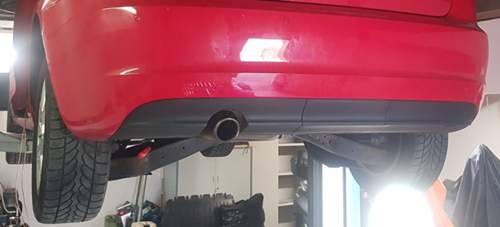

Hab mal ein paar Bilder angehängt, Westfalia abnehmbare AHK, jäger can e-satz. Ging eigentlich alles ganz gut, leider waren die Aderfarben nicht wie in der Doku beschrieben, haben es dennoch hinbekommen. Danach mit VCDS codiert und hat direkt funktioniert.
20210619
20210618
20210618
Brauchst auf jeden Fall VCDS hab’s bei unserem Q5 auch nachgerüstet.
Hab von Westfalia einen Komplesatz gekauft

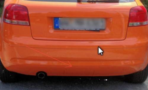

OK vielen Dank euch.. Jetzt ne ganz andere Frage man kann ja an jedem a3 sportback anhängerkupplung nachrüsten oder gibt es was auf was man achten muss normal ist ja bei jedem schon unter der stoßstange vorgerichtet?
Glaube der S3 ist ausgenommen
Themenstarteram 4. August 2023 um 8:25
OK alles klar ich möchte mir diese AHK nachrüsten da steht kein codieren nötig.

Ich weiß ned... würde persönlich an sowas ned sparen... du ziehst damit nachher gewicht hinter dir her... je nachdem was du vorhast.
ich hab das verbaut:
https://www.ebay.de/itm/275965643438?...
natürlich bräuchtest du dann die Version für 8P
das in dem Link ist doch die Version für den 8P :)
Ja aber 5 Türer :D
OK, mir war bisher nicht klar, dass es bei der AHK Unterschiede zwischen 3- und 5-Türer gibt.
Mir fällt tatsächlich auch kein Unterschied ein...
