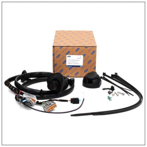

Ich bin dabei mir eine Anhängerkupplung zusammenzustellen und natürlich selber zu montieren.
Eine AHK zu finden ist jetzt nicht das Problem, eher der richtige E-Satz. Da habe ich diesen gefunden:
AMDS7J-15A416-AC
Das ist ja nur wenn bei mir schon alles vorbereitet sein sollte. Da bin ich mir auch nicht sicher ob das bei mir zutrifft. Ich gehe mal davon aus! Ich habe zumindest hinten eine Leitung mit der Aufschrift AC
Jetzt geht es aber ums Steuermodul. Da blicke ich ehrlich gesagt nicht ganz durch. Könnte mir da bitte jemand von euch genau sagen welches ich brauche?
Gibt es eigentlich einen Unterschied zwischen den originalen E-Sätzen und einem spezifischen einer Fremdfirma? Gibt es da einen empfehlenswerten ohne alles in Einzelteilen besorgen zu müssen?

Deinen Fotos zu urteilen sollte es sich bei Deinem Modell um den Kombi handeln ?!?! Bei Ford ist es nicht einfach Deine Frage so zu beantworten, weil die AHK's sich nach Herstellungsjahr, Modell, Motorisierung stark unterscheiden. Guck doch mal hier 10 Seiten teilweise mit Bilder und weiteren Links.
Ich habe mich in meinem Fall für eine abnehmbare ORIS Kupplung mit dem dazu mitgelieferten E-Satz entschieden und alles wurde gut. Den Kabelbaum zum Verteiler hinter der Verkleidung HL habe ich selber gelegt und zum anschließen und codieren habe ich das Auto zum FORD Händler gebracht. (ca.€70,-)
Der bei der AHK mitgelieferte E-Satz beinhaltet beide Kabelbäume, für Fzg. mit und ohne Vorrüstung. Den Kabelbaum für die nicht vorgerüstete Fzg wird dann "entsorgt" oder dient als Ersatzkabel für andere Dinge. Oder eben umgekehrt je nach dem was verarbeitet wird.
Ich habe vor 2 Jahren € 315,- für die AHK mit E-Satz und die € 70,- für's anschließen bezahlt. Angebaut habe ich sie selber -> ist bei der ORIS gut beschrieben und beim Kombi ist werkseitig in der Heckschürze angezeichnet wo bzw. wie man diese ausschneidet.

Ich habe jetzt erst mal eine abnehmbare (v. unten) Westfalia bestellt. Dazu den Ford E-Satz (AMDS7J-15A416-AC / 2393062) und Ford
Steuermodul (DG9T-19H517-AJ / 2264297). Laut Shopvorgaben passt alles an unser Schlachtschiff. Wenn alles bis Freitag da ist, fange ich Samstag früh an. :cool:
Das Freischalten aber nicht vergessen, voraussichtlich wird zwar die Elektrik auch ohne Freischalten funktionieren.
Aber die Blinkerüberwachung (Vorschrift), das Anhänger ESP, die Abschaltung der Parksensoren, die Abschaltung der NSL, bei Automatik ggf. andere Schaltpunkte im Anhängerbetrieb usw. gehen erst nach der Freischaltung.

So, mit etwas Verspätung hier meine Antwort. Die AHK hat mit der Lieferung auf sich warten lassen.
Jedenfalls...meine AHK mit originalem Elektrosatz und Steuergerät ist montiert und funktioniert sogar. :D
Den E-Satz und das Steuergerät anzuschließen war absolut keine Hürde. Das ging rucki zucki. Bei mir war sogar schon eine Sicherung dafür gesteckt. Das einzige was vielleicht doch etwas bescheiden schön ging, war das Abklemmen der Batterie (Masse). Also angenehm ist das nicht an den Masse-Pol zu kommen. :(
Die Montage der AHK war dann aber doch etwas aufwendiger als gedacht!!! Die vorgegebene Zeit habe ich nicht mal annähernd einhalten können. Für alles zusammen, ohne Programmierung, habe ich ca. 6 Stunden gebraucht. Zum Glück ging es ohne das Auto aufzubocken. :cool: Die Stoßstange abzubekommen war etwas tricky. Die 6 Laschen die einrasten haben bei mir anfangs für Ratlosigkeit gesorgt. Nachdem ich die erste ab hatte wusste ich aber wo ich drücken musste und dann ging es easy. Das Reinschieben der AHK in die Führungsschächte war mit viel Drücken, Rütteln und die Gewalt eines Gummihammers ein echter Akt. Zwischendurch hatte ich echt das Gefühl das sie nicht passt. Doch wenn die Schrauben passen sitzt sie perfekt! :cool:
Aber...ich könnte mich jetzt noch über die Schablone für den Ausschnitt aufregen! :mad: Keine Ahnung für was das sein soll, aber sicher nicht für diese oder eine andere AHK!
Mit Forscan hat es auch soweit geklappt, nur das beim Rückwärtsfahren mein PDC hinten noch nicht deaktiviert wird. Hat da jemand ein Tip für mich? Bei unserem alten C-Max war immer ein Trailersymbol im Display. Des Weiteren habe ich jetzt im Boardmenü unter Fahrerassistenz den Punkt Anhängerüberwachung den ich aber nicht aktivieren bzw. kein Hacken setzen kann. Warum?

Mein FFH meine das PDC muß bei Anhängerbetrieb manuell deaktiviert werden. Das Anhängersymbol erscheint im Display automatisch sobald ein Anhänger elektrisch angeschlossen ist. Den Punkt Anhängerüberwachung kenne ich noch garnicht, ist mir jedenfalls noch nicht aufgefallen. Wie ich aber lese ist Dein Fzg werkseitig für den Anbau einer AHK vorgerüstet, das erkennst Du daran, daß die Sicherung bereits im Sicherungskasten sitzt.
@meninho schrieb am 2. September 2022 um 23:19:52 Uhr:
Mit Forscan hat es auch soweit geklappt, nur das beim Rückwärtsfahren mein PDC hinten noch nicht deaktiviert wird. (...) Des Weiteren habe ich jetzt im Boardmenü unter Fahrerassistenz den Punkt Anhängerüberwachung den ich aber nicht aktivieren bzw. kein Hacken setzen kann.
Bei der werkseitig verbauten Anhängerkupplung...
... wird die PDC deaktiviert, wenn eine Beleuchtungsanlage an der Steckdose erkannt wird.
... gibt es den Menüpunkt nicht.
Ich konnte das Problemchen lösen.
Hatte wahrscheinlich zu viel in Forscan rumexperimentiert. :p
Jetzt läuft‘s und der Umbau ist abgeschlossen. :cool:
