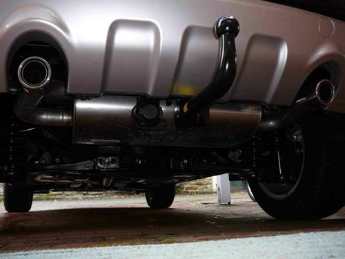

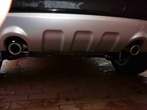

...kann ich bestätigen.
Gibt´s u.a. bei www.kupplung.de zu kaufen - am
besten mit 13pol.-E.Satz + 7pol.Adapter bestellen.
Bei abgenommenem Kugelkopf und hochge-
schwenkter Steckdose ist die Kupplung nicht mehr
sichtbar (die Öse zum Runterziehen der Steckdose
ist auf dem beigefügten Foto unter der linken Sicke
der silbernen Heckverkleidung nur zu erahnen
- die beiden Fotos von "linse" sind übrigens ebenfalls
von meinem "Dickerchen")
Der Einbau ist in der zugehörigen Anleitung gut
beschrieben und für einigermaßen handwerklich
Begabte auch ohne Kfz.-Kenntnisse, Hebebühne
und Spezialwerkzeuge an einem Nachmittag incl.
Kaffeetrinken ;-) machbar - ein Drehmoment-
schlüssel sollte allerdings nicht fehlen!
Was man allerdings wissen sollte:
Die Park-Distance-Control muss mit einem
Zubehör-E-Satz beim Rückwärtsfahren manuell
über den Schalter in der Mittelkonsole abgeschaltet
werden (wenn einen das Gepiepe nervt) und das
ESP erkennt den Anhänger nicht - also auch kein
"Anhänger-ESP". Automatische PDC-Abschaltung
und "Anhänger-ESP" funktionieren nur mit dem
sündhaft teuren CAN-BUS-E-Satz von Ford.
Ich habe eher selten einen Anhänger am Haken
(nein, kein Wohnwagen und keinen Pferdeanhänger!)
und kann so getrost auf die teure Original-Kupplung
verzichten.
Gruß vom
patatagallego

hallo
hab ich selber eingebaut . ist wirklich sowas von easy . hab mir die kupplung in der bucht geholt mit dem passenden e-satz ( hat so was um die 300 euro kpl. gekostet ) .
selbst der e-satz war super passgenau und alles mit steckern zum stecken .
brauchst nur die stoßstange hinten abbauen ( sind max 10 schräubchen ) die orginale metallstoßstannge samt styroporaufbau wird nicht mehr benötigt und bleibt draußen . die löcher für die ahk sind schon im rahmen vorhanden . ist wirklich nicht schwierig .wenn du fragen hast beantworte ich diese natürlich gerne
