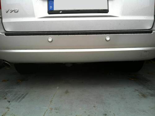

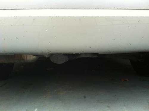

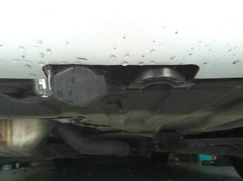

Anbei mal zwei Bilder von meinem verflossenen Elch mit Thule AHK, leider habe ich kein Bild von der direkten draufsicht. Ich hätte sogar noch weniger ausschneiden können. Also wenn man auf die Original Volvo Abdeckung verzichtet ist es eigentlich ganz OK. Ein Bild von der von unten gesteckten (Westfalia) reiche ich nach gibts aber auch schon irgendwo hier im Forum.
Zum Thema Elektrik:
Du brauchst auch beim Facelift keine CheckControl (Can) Anbindung. Die Version mit dem Piepser kannst du genau so gut verbauen, ist auch Fahrzeugspezifisch.
Dabei wird der Ausfall eines Blinkers mit einem Piepssignal angezeigt anstelle vom KI. Und die PDC (Einparkhilfe) erfasst halt beim Rückwährtsfahren den Anhänger, was aber von hand in der Mittelkonsole abgeschaltet werden kann. Falls du garkeine PDC hast sehe ich keinen Grund überhaupt die CheckControl (CAN) version in erwegung zu ziehen.
P1060727
Dscf0508
Hier noch die Bilder von der von unten gesteckten Wesfalia Anhängerkupplung.
Der Ausschnitt wurde aufs minimalste reduziert und die Steckdose wurde nach hinten gebogen.

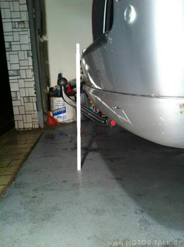

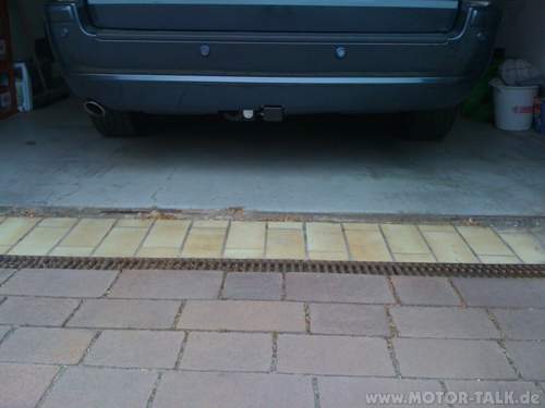

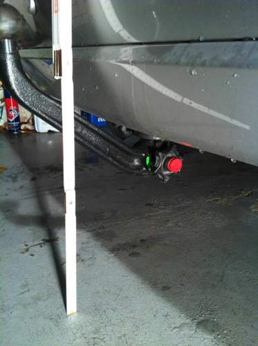

Ich mache die tage noch mal ein Foto mit montiertem Kugelkopf und einem Zollstock daneben um die Bodenfreiheit etwas genauer beurteilen zu können. Allerdings habe ich die Niveauregulierung und das Sportlich abgestimmte Fahrwerk an bord. Die Niveauregulierung und die Tatsache das ich meist auf befestigten Wegen fahre war auch der Grund warum ich mich fürn die Westfalia entschieden habe.

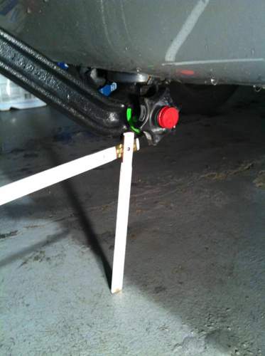

So und jetzt noch die Bilder des montierten Westfalia Kugelkopf am V70 T5 mit Niveauregulierung und original Sportlich abgestimmten Fahrwerk. Der Kofferaum war zum Zeitpunkt der Fotos leer. Restbodenfreiheit ist nur noch ca. 20cm.
Ohne Niveauregulierung würde ich mir diese Version genau überlegen, auch wenn es Optisch definitiv die beste Lösung ist. Aber auch hier ist wie schon erwähnt sehr Wichtig nicht nach der Anleitung ausschneiden!

Ich bin jetzt mal an die fragliche Stelle gefahren, habe 100kg ganz hinten in den Kofferraum geladen um Stützlast zu simulieren und habe die verbleibende Bodenfreiheit gemessen. Es sind 17cm.
Aus den Fotos schätze ich, dass die Westfalia ca. 10cm Bodenfreiheit "verbraucht". Es blieben dann nur noch 7cm. Das würde zwar zunächst reichen, aber ich müsste immer zuerst das Fahrzeug entladen. Das scheint mir doch etwas knapp und unpraktisch.
Optisch wird bei meinem feuerwehrroten V70 alles unschön außer der der nach unten abnehmbaren Westfalia. Stellt sich noch die Frage, wieviel Bodenfreiheit eine starre Kupplung verbraucht.

Wenn er einknickt erhöht sich die Stüzlast teilweise sogar noch etwas. Das mit den 10 cm kommt in etwa hin, daher ist die Westfalia zu knapp bemessen. Ich würde dir zur Thule (Volvo) raten sieht bei perfektem Ausschnitt gar nicht so schlimm aus, und ist nur 100€ teurer als die Starre.
PS: Und die Thule ist auch definitiv die mit der meisten Bodenfreiheit. Viele Starre die ich bisher gesehen habe, sind auch teils unter der Stosstange hervorhekommen. Ich habe eine ähnlich schwierige Hofeinfahrt und bin mit der Thule und ohne Niveauregulierung am D5 problemlos ohne aufzusetzen reingekommen.
