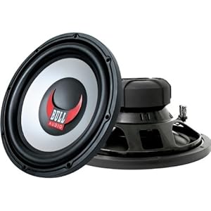

//Edit: und das Alubutyl Zeugs da kommt dann in die Türen? Aber der Subwoofer ist ja von der grösse wie der Magnat b30 oder? Und das ist ja keine bassbox oder? Was genau bewirkt denn das "Loch" in der Box? Und Brauch ich so nen Kondensator? Oder ist das überflüssig?
//Edit2: und das taugt auch nichts?

Auf die Watt Zahl guck ich ja auch garnicht sondern auf die Marke bin da ja Recht unerfahren
Aber an sowas: http://amazon.de/dp/B001RCMI8W hab ich gedacht von der gröse und Art her aber vielleicht irre ich moch ja auch
Bei dem Zeugs das du da suchst und findest, geht es nur um die Show, nicht um die Technik, das ist alles ziemlich teurer Müll... orange Membran, silberne Chassis, blaue LED, Koax- und Triax-Lautsprecher, das kauft man wenn man zeigen will dass man wirklich gar keine Ahnung und Ansprüche hat - lass dich nicht von solchem Tinnef blenden. Spar dir das Geld, nimm lieber was unscheinbar gutes in gebraucht.
- Alubutyl kommt in die Türen damit's nicht scheppert. Da ist gewisses Sparpotential vorhanden, wenn stattdessen Bitumenplatten verarbeitet werden, macht aber weit weniger Spaß.
- Der Rainbow-Woofer hat einen identischen Durchmesser und ähnliche Höhe/Tiefe wie der Magnat, ist aber breiter (das sollte dir schon aufgefallen sein), das Rohr ist die Bassreflex-Öffnung.
- Was meinst du mit Bassbox? Das ist eine Umschreibung für einen Subwoofer in eckiger Gehäusebauform, also ja, oder was verstehst du unter dem Begriff?

Dieser Rainbow ist ein Bassreflex-Subwoofer mit ordentlichem Antrieb ! Kein Vergleich mit dem Magnat.

Du orientierst dich wohl DOCH an Wattzahlen und gleichzeitig am niedrigen Preis. So landest du automatisch bei Taugenichts-Ramsch ohne Power !!
Bei Lautsprechern haben Wattzahlen KEINE Aussagekraft zur Power. Und bei Endstufen sind die Daten dieser Billigware FREI ERFUNDEN !
Und wenn man an solche billigen Lautsprecher eine ECHTE 1000 - Watt- Endstufe dranhängen würde, dann gäbe es eine Rauchwolke und alles wäre in kurzer Zeit zerstört.
