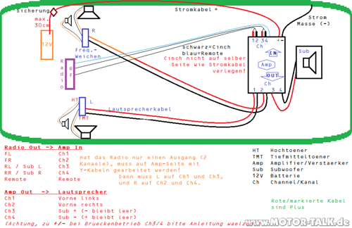

Weil das immer wieder die selbe Frage ist...
Ich hoffe, die folgende Grafik kann das hinlänglich beantworte. Wenn nicht frag, ich möchte das mal Idiotensicher zusammenstellen ;)
Anlageverkabeln-20121223entw
Zitat aus der (lobenswert informativen) Skizze :
Hat das Radio nur einen Ausgang, muß mit Y-Kabeln gearbeitet werden
Auch die KM-1004 hat einen integrierten Y-Adapter (Umschalter 4CH/ST/Bridged), siehe unten mittig
http://bilder.hifi-forum.de/max/623321/img-5982_194074.jpg
Ich glaube, es werden viel zu viele Y-Adapter gekauft. :D
Jede Menge Endstufen haben diese Funktion.

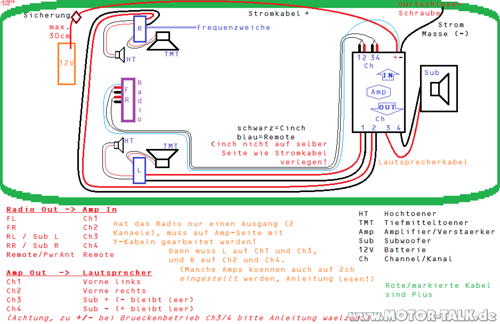

Siechste, ich hab bisher meist nur bei Anlagen helfen dürfen, wo alles auf Vierkanal abgestimmt war, oder nur ein Sub dazukommen sollte. Nur einmal gab's zwangsweise Y-Adapter.
Da waren dann aber auch 2 Endstufen drin... die konnte man halt nicht seriell verbinden oder intern umschalten :D
Kein Edit mehr möglich... hab's trotzdem verbessert.
Anlageverkabeln-20121223entw3
