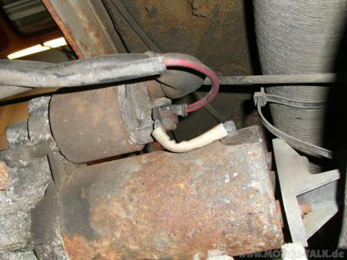

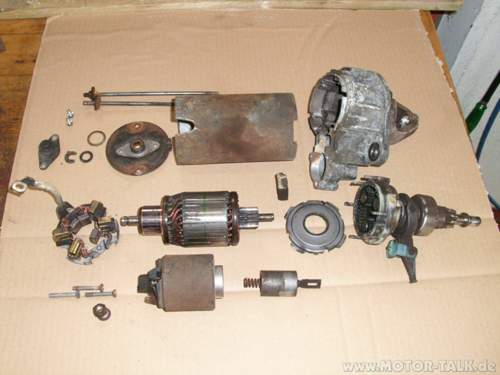

Ausbauen, und wenn Du Dir das zutraust, zerlegen. Reinigen, Lager fetten evtl die Kohlen erneuern und wieder zusammenbauen. Wirkt manchmal Wunder. Das Kabel auf Bild 3 (Weiß) würde ich zuerst kontrollieren. Der Friesel meint das + Kabel vom Magnetschalter zum E-Motor im Anlasser, das hängt manchmal am Seidernen Faden. Die anderen Kabel Batterie, Zuleitung & Masse ebenfalls kontrollieren.

Auf dem dritten Bild sieht man die beiden Übeltäter. Ich meinte den unter der Haube, das andere zwischen Magnetschalter und Anlassermotor natürlich ebenso.
Bezeichnend bei meinem benannten Fehler ist, hatte ich vorhin vergessen, das meistens vorher am Anlasser und seiner Verkabelung etwas gemacht wurde. Sprich das Bewegung im Kabel war.

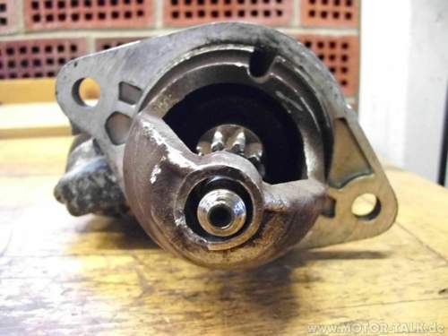

Hab dann doch den Anlasser rausgefriemelt, weil ich in zerlegen und säubern wollte. Es ist aber gleich beim Schütteln aufgefallen, dass innen drin irgendwas axiales Spiel hat. (Darf das so sein?)
Der Fehler kommt wohl in der Tat vom Kabel zwischen Magnetschalter und Anlasser. Wenn man auf der Isolierung der Leitung rumdrückt, fühlt es sich an wie ein Strohhalm voller Sand;) Voll zerbröselt.
Ausserdem ist das Kabel an beiden Enden nur noch zu 10% mit Anlasserinnenleben und Magnetschalter verbunden, scheint nicht zu retten.
Ich hab die Leitung jetzt mit Polfett getränkt und erstmal wieder eingebaut, seitdem startet er wieder normal. Vorerst.

Such mal in der Bucht nach Bosch Bürstenhalter oder so, die gibt es, daran ist auch das morsche Kabel befestigt, überhole deinen alten.

Meiner ist, wie auf dem Bild zu erkennen, so vergammelt, dass man da keine Daten mehr lesen kann.
