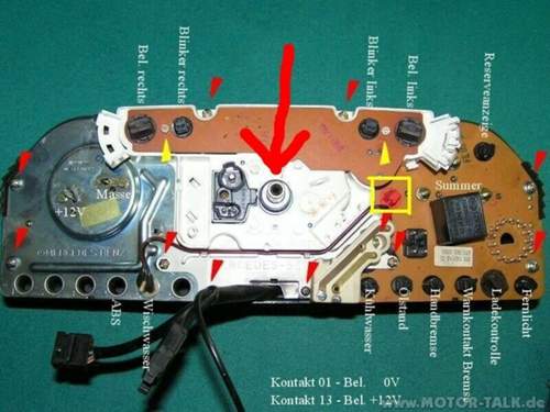

Also ich krieg das KI keinen Millimeter raus. Ich hab mir zwei Ausziehhaken aus alten Speichen gebogen, so ähnlich wie in diesem Video http://www.youtube.com/watch?v=nKYIYKuMCGw und gezogen wie ein Ochse. Das KI bewegt sich max. einen Millimeter, der sofort zurückrutscht, wenn man losläßt.
Tachowelle hab ich keine gefunden. Hat meiner (86er, vorMopf) eventuell schon einen elektronischen Tacho?
Liegt das daran? SO kurz kann die doch kaum sein..??
Tachowelle muss unbedingt ab, vl hast du die jetz schon kaputtgemacht.
Wenn du die nicht siehst fass einfach auf Verdacht mal hoch, hat ne ca 2cm Durchmesser Metallüberwurfmutter.

ich seh ums verrecken nichts was wie ne Welle aussieht... ich glaub ich besuch' mit dem Problem besser mal meinen Schrauber..
Kann sein das davor noch n dicker Plastikschlauch is den man abziehen muss. Zur Orientierung, die Welle is genau hinter dem Tacho, da muss ma schon n bisschen hoch greifen.
Wenn die Tachonadel jetz zittert, kann sein das es nur in einem Geschwindigkeitsbereich is, hat die Welle ne Macke.
am 12. Juni 2010 um 17:08
Du musst auf jedenfall den Schlauch der Heizung rausziehen und dann kannst Du an die Tachowelle und sie losschrauben . Is nen bisschen Gefummel ......
Der Ausbau vom KI ist z.B. hier beschrieben:
www.motor-talk.de/.../...combiinstrument-geht-nicht-mehr-t2403714.html
Anbei noch ein Bild von der Rückseite des KI.
Anschluss der Tachowelle ist markiert.
Rückseite ki
