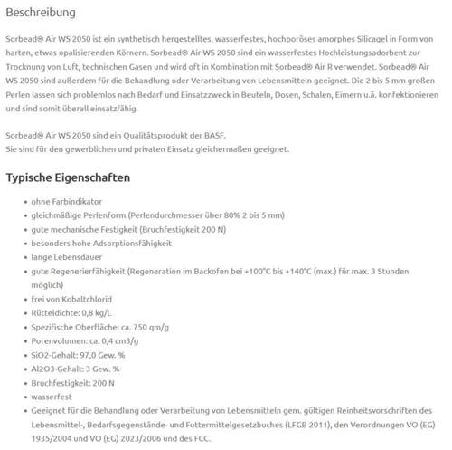

Hier ist das Innenleben des Trocknungsbehälters zu sehen. Der Aufbau ist folgendermaßen: Feder -> kleiner weißer Ring -> oberer Deckel mit Feinfilter-> Granulat -> Feinfilter. Die Feinfilter sollten bei dem Reparatursatz enthalten sein. Den weißen Behälter mit dem Granulat kann man rausziehen, dort drunter konnte ich bei mir etwas Feuchtigkeit feststellen, was sicherlich auch nicht Sinn der Sache ist. Das Granulat habe ich in der Mülltonne entsorgt!

Wenn ihr bei sehr kalten Temperaturen Probleme mit der Airmatic/Niveau habt, dann kann das an Feuchtigkeit im System liegen, welche durch zu altes Granulat nicht mehr ausreichend gebunden wird. Diese Feuchtigkeit gefriert dann logischerweise und im System kommt es zu Druckdiskrepanzen, was den Airmatic-Fehler auch auslösen kann. Drum ist ein Wechsel des Granulats kein Fehler.
Die komplette Reparatur lohnt sich aber nur, wenn der Kompressor an sich noch läuft, aber keinen Druck mehr aufbauen kann, und auch dann nur, wenn alle anderen Komponenten des Systems dicht sind! Wenn euer Kompressor also gar nicht mehr anläuft, oder er sich zu Tode läuft, weil ihr eine Undichtigkeit im System habt, bringt die ganze Reparatur nichts! Also hiervon keine Wunder erwarten!
Ich möchte keine Werbung machen, das ist nicht die Intention dieser Anleitung! Ein Reparaturset gibt es auch in der englischen Bucht, jedoch war auf dem verlinkten Artikel die Teile sehr schön zu sehen!!
Da ich sowieso einen neuen Kompressor verbaut habe, mache ich diese Reparatur eigentlich nur zum Spaß. Ich hoffe, dem ein oder anderen damit trotzdem geholfen zu haben :)
