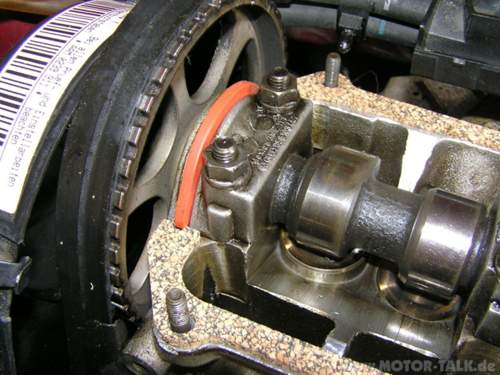

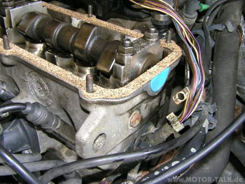

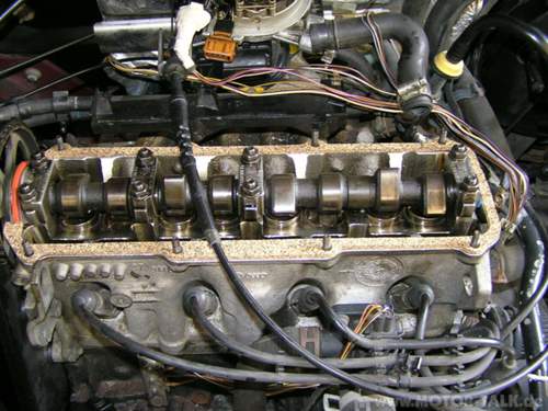

mir war heute mal wieder langweilig, daher hab ich meine Ventildeckeldichtung am AAM gewechselt (kleines Leck rechts am ZK und etwas Öl an der ZR Abdeckung).
Da hier ja auch mal der eine oder andere Anfänger reinsieht habe ich mir gedacht ich erstelle mal eine Anleitung.
Vielleicht ist sie ja auch für den einen oder anderen Fortgeschrittenen brauchbar, auch wenn sich beim AAM kaum eine Schraube wirklich versteckt
Freue mich auf Rückmeldungen zur Anleitung.

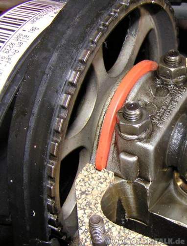

Sieht gut aus.Nur hast du vergessen in den Ecken des linken Lagerbocks Dichtmasse ne Wurst zu machen.Meistens drückt das Öl gerade dort nach außen.

Ich hatte zwar Öl in der ZK Abdeckung aber das sah nicht aus als obs von dort gekommen wäre; kam von der Rückseite des ZK... Auch bei meinem alten 2E hat es dort nicht geleckt (es kam hauptsächlich hinten raus). Eine Mutter vorne war sogar lose beim AAM - deshalb hab ich nirgends Dichtpaste rangepappt.
Ist aber im Fall des Falles sicher ein guter Tipp.

auch waere es gut wenn man auf die korkdichtung eingeht (oder habs ichs uebersehn) ...
angeblich soll man da ja die stehbolzen tauschen ?!... weiss aber auch nicht worin die sich unterscheiden ...
am 22. April 2012 um 20:02
Die neuere Ausführung passt nicht über die Stehbolzen:p

Ja Kork hat andere Stehbolzen wie die Gummidichtung, die sind glaub ich länger. Hab gar nicht mehr dran gedacht das es beim 3er auch noch Kork gab. Mein 94er 2E hatte schon Gummi :D

Soll jetzt keine Kritik sein:
die Klammer am Gaszug und auch die Stecker an der Mono musste ich nicht abmachen - tut aber nicht weh.
Themenstarteram 22. April 2012 um 20:37
Nein muss nicht zwingend ab, da hast du Recht. Ich hatte etwas Öl am Ansaugkrümmer und wollte das auch wegputzen, ohne die Stecker und den Gaszug geht das leichter.
Da das meiner Erfahrung nach bei den meisten Motoren mit leckender Dichtung der Fall ist hab ichs aufgenommen.
