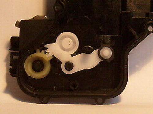

hi, klasse anleitung!
hab mein türschloss auf defekte mikroschalter getestet.. leider funktionieren alle einwandfrei und somit hab ich das schloss umsonst ausgebaut :(
(habs mit voltmeter getestet. klare, saube schaltvorgänge, kaum abnutzung oder verschmutzung)
dann hab ich das teil wieder zusammengebaut. bei den spring-federn hatte ich leichte probleme, bin mir nicht sicher ob ich die richtig befestigt hab..
BLAU (1.jpg) -> diese war eigentlich zuuu einfach zu montieren. außerdem hat die feder ein ende, welches umgeschlagen ist. die seite ohne den kleinen haken hab ich ins gehäuse gesteckt. richig? (weil in der anleitung ist deser haken nicht zu sehen)
GELB (1.jpg) -> diese feder war schwieriger einzuspannen. doch bei ihr hab ich wenigstens das gefühl, dass sie was bewiken kann. die "blaue" dagegen wackelt schon fast.
ROT (2.jpg) -> die war einfach. da bin ich mir eigentlich auch sicher das sie richtig montiert ist (allerdings würde das eine ende der feder so schön an den haken des aussentürgriff-hebel passen. aber das wurde in der anleitung ja klar gestellt)
GRÜN (2.jpg) -> zwar war ich extra vorsichtig, aber mir ist auch die plastiköse aufgerissen (die mit der blindkopfniete versehen war)
so, wär nett ob ihr das nochmal auf richtigkeit überprüfen könntet. nachher bau ich da alles zu und hab was wichtiges vergessen :)

Bevor du den ganzen Kram wieder in die Tür baust, würde ich einmal mitm Schraubendreher das Schloss manuell verschließen und dann per Griff wieder öffnen.
Sollte da ein Öffnungsmechanismus nicht funktionieren und du machst die Tür zu....

also wenn die fenster immer nur runtergelassen werden, kann es doch nur der eine bestimmte mikroschalter im schloss sein. eben entweder auf der beifahrer- oder fahrerseite... musst eben leider beide schlösser aufmachen, wenn du pech hast. hast du ja scheinbar :-/
die sache mit der innenbeleuchtung ist nicht so eindeutig, weil diese durch einen anderen mikroschalter betätigt wird. der ist zwar öfter kaputt, aber wird niemal den von dir beschriebenen fehler auslösen können, da er mit dem fensterheber nix am hut hat...
nur den kopf nicht hängen lassen, das problem klingt doch lösbar ;-)
ja, meine rede. die fenster werden von einem der beiden mikroschalter ausgelöst. die, die vom schlosszylinder gedreht werden :)
ich weiß net.. hoffentlich liegt es überhaupt am mikroschalter. nicht das das alles umsonst ist, und es die elektronik ist
