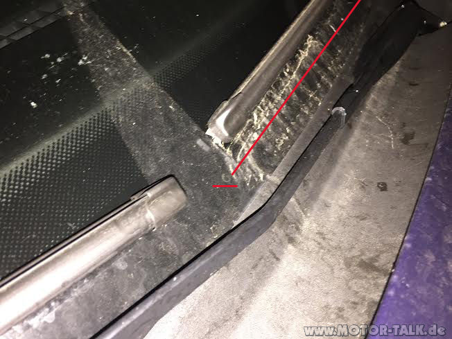

Hallo Kruemelmonster,
vielen Dank für die super Anleitung! Jetzt läuft mein Gestänge wieder wie ne eins. Nur, dass ich ein Gewinde für die Mutter vom Scheibenwischer versaut habe, aber das bekomm ich auch noch hin....
Aber diese Kunststoffabdeckung weg, bzw. wieder dran zubekommen, ist ja wirklich "en richtige Seich"!!!
Kann man diese Schiene, in die die Abdeckung kommt auch abziehen, oder ist die mit der Scheibe verklebt? Hebt nicht mehr richtig, und habe mir gedacht sie so wieder etwas zusammen zudrücken...
Nochmals besten Dank!
Rainer

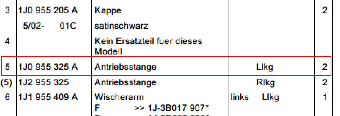

Hallo Krumelmonster1967,
vielen Dank für die ausführliche Beschreibung. Da mein Scheibenwischer seit längerem mal mehr oder weniger schwergängig läuft, habe ich auch ein neues Wischergestänge unter Teilenummer 1J1 955 603 B bestellt. Die zwei Hebel/Stangen zum Wischermotor sind bei der Teilenummer nicht enthalten. Können die alten Hebel erfahrungsgemäß wiederverwendet werden, oder muß/sollte ich die zusätzlich bestellen? Teilenummern vorhanden?
Ein Bild, was ich erhalten habe, anbei.
Marcus
also wer sichergehen will kauft die Stangen neu, weil die Montage insgesamt relativ aufwendig ist.
Wer es sportlich sieht repariert alles selbst und kauft nur den Reparatursatz zur Abdichtung der Wellen. Wenn das Gestaenge schon raus ist kann man auch die Wellen /Hebel demontieren (Sicherungsring entfernen, Welle und Schaft saeubern und mit nicht zu duennem Siliconfett und neuer Abdichtung/O-Ring zusammensetzen) Das Siliconfett verhindert zusaetzlich weitgehend das Eindringen von Wasser in das Wellenlager. Und dann duerfte das wieder 300.000km halten. Das Wellenlager sollte natuerlich nicht zu sehr ausgeleiert / ausgeschlagen sein. Geringer Verschleiss ist tolerierbar. Und insgesamt gilt nach wie vor: Wer gut schmiert, der gut faehrt ! :-)
(Ich habe auch einige Bilder vom demontierten Wellenlager, aber das ist eigentlich so einfach, das spare ich mir erst einmal, die herauszusuchen.)
Die beiden Stangen duerften identisch sein. Pos. 5 2x 1J0 955 325 A (Aber vorher unbedingt pruefen)
MfG
W. Labuhn
