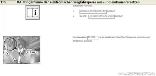

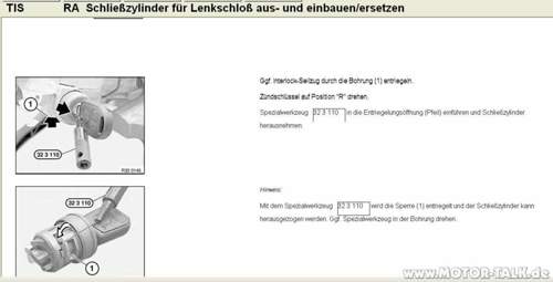

am 3. Januar 2014 um 16:17
huhu :)
siehe bilder.....
erst ringantenne dann das schloss... :)
mfg
Snap026
Snap027
Themenstarteram 3. Januar 2014 um 16:41
Super Danke:)
Ist das eine PDF-Anleitung aus dem BMW TIS?
am 3. Januar 2014 um 16:44
bitte :)
nee sind nur screenshots aus tis, ging einfacher :D
mfg
Themenstarteram 3. Januar 2014 um 16:45
Da steht jetzt noch was von spezialwerkzeugen die hab ich aber nicht geht das auch ohne?
am 3. Januar 2014 um 16:46
ringantenne ja aber das schloss eher nicht bzw der zylinder.....

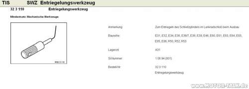

moment...
mfg
am 3. Januar 2014 um 16:48
hier das teil mal etwas genauer...vllt gibt es das bei bmw zu leihen oder von hz aus dem netz?
oder hat wer anders noch ne idee? chuck norris kann das mit ner stecknadel ... :D
mfg
Snap028
Themenstarteram 3. Januar 2014 um 16:51
Das vorne ist ja nicht besonders breit oder?
Ich hab mal gehört dass es auch mit einer Büroklammer gehen soll!?
am 3. Januar 2014 um 16:55
also ganz ehrlich,
ich würde es mal mit einer haarklammer oder büroklammer probieren.....ist ja jetzt kein riesen aufwand.
und für die ringantenne könnte man nen maulschlüssel bissl bearbeiten, dann geht das auch...
mach einfach mal :) weißt doch, probieren geht über.....
mfg

Sonst borgste dir "muttis nähnadel" oder ähnliches und feilst etwas, bis es reinpasst, kannst auch nen kupferdraht in 1,5² oder 2,5² nehmen, je nachdem was so reinpasst; passt nicht/geht nicht, gibts nich ;)
(Kannst auch nen alten kleinen Schlitzschraubendreher so zurechtschleifen und biegen, dass er passt, so haben wir damals auch schon mal nen Schloss gewechselt)
