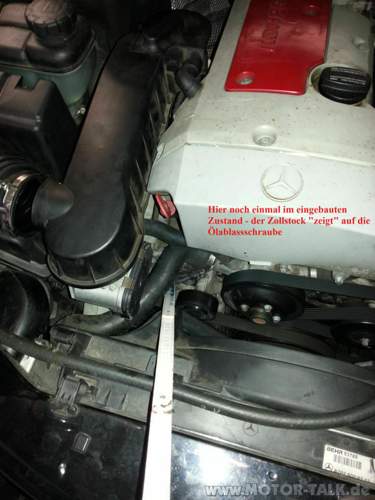

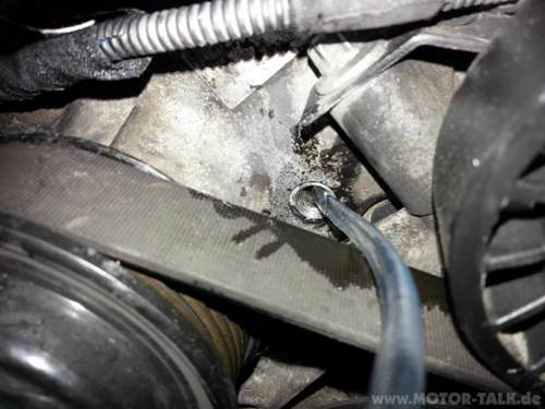

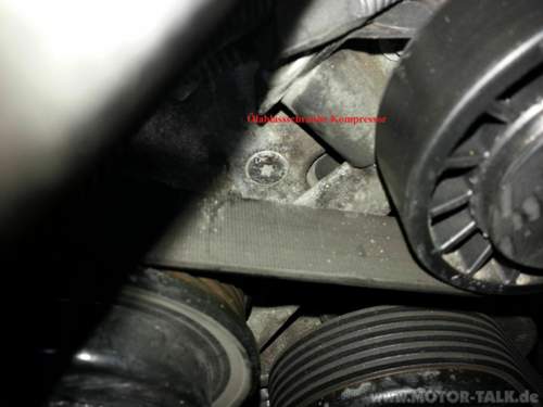

nachdem die Bilder in der Anleitung von campman (siehe hier) leider nicht mehr funktionieren habe ich mich gestern mit meinem Schrauber selbst daran gemacht, das Kompressoröl zu tauschen.
Prinzipiell ist campmans Anleitung für VorMopf-Modelle übertragbar.
Zusatzlich kann noch die Lüfterzarge ausgebaut werden, damit man mehr Platz hat um die Ablassschraube heraus zu drehen.
Die größte Schwierigkeit war allerdings zuerst die Schraube zu finden:D
Nachdem ich weder bei MT noch in anderen Foren genaue Informationen über den Ort dieser Schraube gefunden habe, habe ich mir erlaubt, dieses Thema zu eröffnen und Bilder anzuhängen auf denen die man Ölablassschraube erkennen kann (siehe unten).
Im großen und ganzen keine schwierige Angelegenheit.
Mein Kompressor war fast leer gelaufen - ich konnte ca. 90% der 125ml Flasche Öl auffüllen :eek:
Gruß,
Butch

Das letzte Bild ist nur ne Umlenkrolle, die Kompressorscheibe ist weiter links von der Schraube :)
Lustig find ich nur das meine Riemenscheibe Silbern ist und nicht Schwarz und das bei meinem dort keine Schraube existiert :(.. Bj. 01
Themenstarteram 30. März 2014 um 12:55
sorry - markierung an der falschen stelle :) is natürlich nur ne umlenkrolle.

im Prinzip reichts die Lüfterzarge raus zu bauen, damit Du mit der Ratsche genug Platz "nach vorne" hast.
In den Bildern kann man, so denke ich, recht deutlich erkennen, wo sich die Ablassschraube befindet.
Zu beachten ist, dass du mit der Torx-Nuss und der Verlängerung nicht von der Schraube abrutschst - wenn die hinüber ist, wirds ne größere Angelegenheit.
Und nimm dir einen alten Lappen und fange damit das Öl auf, welches aus dem Gewinde heraus läuft, nachdem du den Kompressor neu befüllt hast - das stinkt wie Hundesch***e

Ich erlaube mir das alte Thema nochmal aufzugreifen/anzuwärmen. Ich konnte es nicht lassen und war angefixt von der Thematik und wollte auch bei meinem 2002er CLK Cabrio das Kompressoröl tauschen.
Nach dem Ausbau des Kühlerlüfter bzw. Kühlerzarge (siehe Tipp weiter oben) hat man deutlich mehr Platz, leider ist die Torx-Schraube bei mir trotzdem rund :-( Ich besorge mir jetzt mal Schraubenausdreher und versuche beim Glück.
