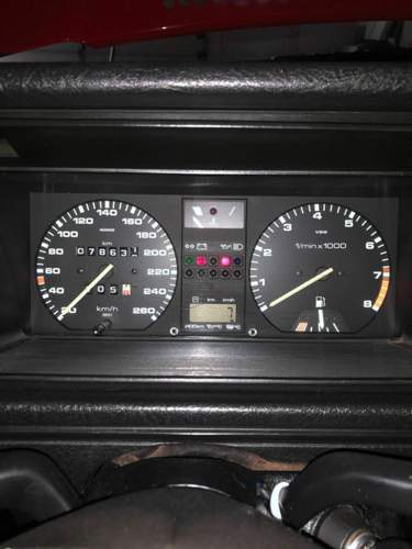

Kombiinstrument
Jetzt macht man sich an die Demontage des Kombiinstruments (im folgenden KI abgekürzt).
Hierzu muss auch das Radio und die Cockpit-Blende( auch alle Schalter) raus.
Die zwei Stecker für die Handbremssignalleuchte und den Stecker für die Heizblendenbeleuchtung nicht vergessen!
Insgesamt ist die Blende mit 8 Schrauben befestigt.
Das KI ist mit 2 Schrauben rechts und links befestigt.
Die Tachowelle und die KI Stecker am besten von unten abziehen.
Dafür die untere linke Fußraum-Verkleidung mittels 5 Schrauben lösen.
Tachowelle beim abziehen mit 2 Finger zusammendrücken!

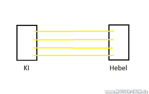

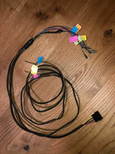

Verkabelung zum KI
Die 4 Kabel 000 979 109 in das passende Gehäuse 171 971 998 C stecken und mit dem Stecker 000 971 999 C am MFA Hebel verbinden.
Dann die Kabelenden mit den Kabeln 000 979 115 zum KI verbinden
bild1 Links: Stecker 000971998C, Rechts: Stecker 000971999C am MFA Hebel
Anschluß an die KI Stecker
(Die Zubehör Kabel haben leider alle die gleiche Farbe (gelb), deshalb bezeichne ich im folgenden die Kabelfarben wie sie am MFA Hebel anliegen (rot, schwarz, blau, weiß).

Blaues Kabel > weißer Stecker > Kontakt Nr. 4 (re. neben Li/sw Kabel)
Weißes Kabel > weißer Stecker > Kontakt Nr. 3 (re. neben MFA Masse Kabel)
Schwarzes Kabel > schwarzer Stecker > Kontakt Nr. 2 (li. neben bl/gn Kabel)
Rotes Kabel > schwarzer Stecker > Kontakt Nr. 1 (li neben ge/ws Kabel)
Außentemperaturgeber Kabel:
Kabel 1 > weißer Stecker > Kontakt Nr. 2 (re. neben bl/ws Kabel)
Kabel 2 > mit blauer Masseleitung vom MFA Hebel verbinden (Y-Anschluss)
Öltemperaturfühler Kabel:
Kabel Öltemp. > weißer Stecker > Kontakt Nr. 2 (li neben rotes Kabel)

MFA Schalter Symbole von Links nach rechts:
Stellung 0 = reset
Stellung 1 = Einzelfahrtspeicher der Aktuellen Fahrt, bzw. letzten 2 Stunden
Stellung 2 = Dauerspeicher, wird erst durch reset gelöscht
Stellung 0 = reset von Speicher 2

Kombiinstrument
Jetzt wird der Schlauch für die Verbrauchsanzeige vom Tacho durch die Motortrennwand zum Motorraum verlegt. Dazu einen Stopfen aus der Trennwand rausdrücken.
Dann die Kabel für die Außentemperaturanzeige und die Öltemperatur ebenfalls durch das Loch der Motortrennwand ziehen.
Der Schlauch wird nun im Motorraum an das Unterdruck-Ventil des Bremskraftverstärkers angeschlossen. Dafür einen der beiden (meist grünen) Stopfen am Ventil abziehen und den Schlauch drauf stecken.

Verkabelung zum KI
Abkürzungen der Kabelfarben:
ge = gelb, gn = grün, gr = grau,
br = braun, ro = rot, Li = Lila,
ws = weiß, sw = schwarz

Verkabelung zum KI
Die 4 Kabel 000 979 109 in das passende Gehäuse 171 971 998 C stecken und mit dem Stecker 171 971 999 C am MFA Hebel verbinden.
Dann die Kabelenden mit den Kabeln 000 979 115 zum KI verbinden.
bild1 Links : Stecker 171971998C, Rechts: Stecker 171971999C am MFA Hebel
